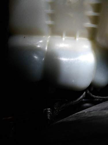

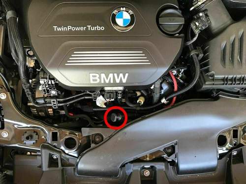

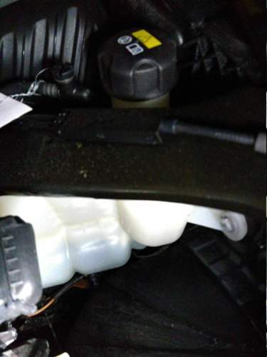

Oder, vielleicht besser gefragt: wann kommt eine Warnung wenn der Kühlmittelstand zu niedrig ist?

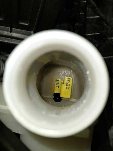

Habe gestern mal nach dem Waschwasserstand schauen wollen und dabei zufällig gesehen das der Ausgleichbehälter für das Kühlmittel ziemlich leer aussieht (Bild 1+2). Habe zunächst nach einer Min - Max Markierung am Behälter gesucht, die es beim X1 leider nicht gibt. Betriebsanleitung gelesen und die Markierungen im Einfüllstutzen gefunden (etwas kompliziert) die sahen heute bei kaltem Motor ziemlich trocken aus (Bild 3). Also Kühlmittel eingefüllt, bei knapp 1/2 l war allerdings schon die Max-Markierung erreicht. Werde nun natürlich beobachten ob der Kühlmittelstand sich schnell verändert.
Meine Frage aber: gibt es im X1 eine Warnung bei zu geringem Kühlmittelstand und wann schlägt diese Alarm? Ist es normal das der Behälter nur ganz unten Flüssigkeit enthält? Bei Opel und Mazda z. B. müssen die Ausgleichbehälter so ca. 3/4 voll sein, sonst kommt eine Warnung.

Sollte über die gelbe Markierung wenn du von oben reinschaust liegen!

Der Stand ist prinzipiell sehr niedrig, bei kaltem Motor eigentlich immer am Minimum des Behälters. Nicht täuschen lassen, ist normal.
