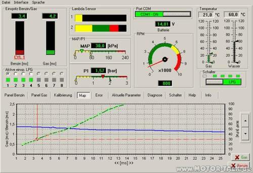

gibt es ein Faust-Regel wie die Kennfelder eingestellt sein müssen?
Mein Hersteller sagt dass Korrekturwerte zwischen 1,2 und 1,6 sind.
Was bedeutet das genau?
Im Anhang findet Ihr als Beispiel die Kennfelder für meine GAS-Einspritzung.
Kennfelder

Mit den von dir genannten Werten sind wohl die Korrekturwerte des Motorsteuergerätes gemeint (Langzeit Trim). Das Motorsteuergerät, nicht das der Gasanlage, regelt ja ständig die Benzineinspritzung um optimales Abgas zu erzeugen. Wenn das Steuergerät mit diesem Kurzzeit-Trim ständig z.B. in den negativen Bereich regelt, also das Benzin-Luft-Gemisch abmagert, wird nach einiger Zeit diese Korrektur in den Langzeit-Trim übernommen. Der Kurzzeit-Trim regelt dann wieder um den Nullpunkt.
Eine Gasanlage sollte so eingestellt sein, dass der Langzeit-Trim möglichst genauso wie im Benzinbetrieb liegt. Optimal wäre wohl 0. Also alle Kurzzeitregelung findet um den Nullpunkt herum statt.
Es ist aber kaum möglich eine Gasanlage die sich nicht selber über die OBD-Schnittstelle ausregelt sondern mit einem starren Kennfeld arbeitet auf 0 zu bekommen. Zumal der Wert sich schon ändert je nachdem welche Gasmischung man tankt.
Meine persönliche Meinung ist, mehr Langzeit-Trim als +/- 5 sollte es nicht sein. Mein Umrüster sieht das noch lockerer. Einen Wert von unter +/-2 finde ich schon klasse. Noch besser +2 bei 95/5-Gemisch und -2 bei 40/60-Gemisch.

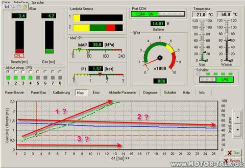

Woran hast du es erkannt? An der Zeitskala? Habe ein Bild nochmal eingefügt und nummeriert...
Ich habe es nicht so ganz verstanden - sorry
Also 1:1
+/-5 ? Ich wüsste an der Stelle nicht wo auf dem Bild abzulesen ist, kannst du erkennen?
Trimm
Die genannten Korrekturwerte kannst du in deinem Kennfeld nicht ablesen. Dazu muss an der OBD-Sschnittstelle das Autos ein OBD-Tester angeschlossen werden. Damit kann man dann die Einstellung der Gasanlage kontrollieren.

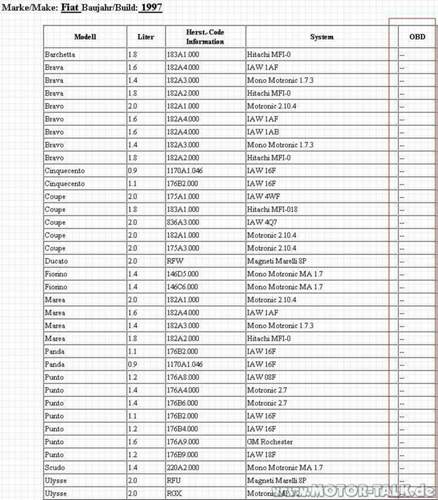

hier hast du eine Liste welche FIAT Modelle BJ 97 eine OBD 1 Schnittstelle haben
(Siehe Anhang)
Obd-97-fiat
