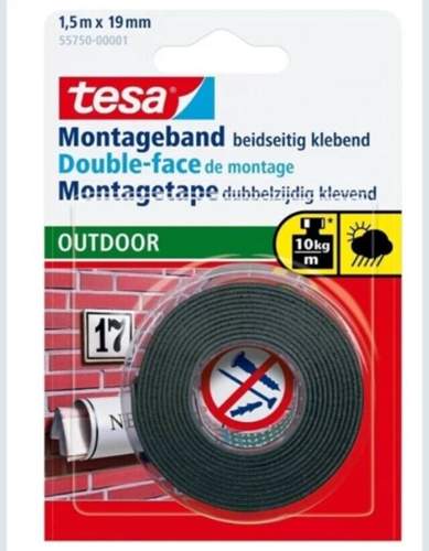

Ich würde einfach doppelseitiges  Karrosserie-Klebeband nehmen (z.B. von 3M).
Hält bombenfest!
Vorher aber logischerweise die zu beklebenden Stellen gründlich reinigen und etwas anwärmen.

War vorhin bei ATU und wollt kucken ob die Kleber oder Klebeband haben und wollt auch mal schauen ob die "unsichtbaren" Halter was taugen. Kurz und gut, ich hab die Halter gekauft, dachte mir für 6€ kann mans mal probieren. Zuhause angekommen habs gleich montiert, hab vorne angefangen und nun ja...es hat mir nicht restlos gefallen. Ist wirklich sehr praktisch und geht ruck zuck, aber wie oben erwähnt, der Abstand zur Stoßstange war mir zu viel..aber zähneknirschend hab ich mich an das hintere Schild gemacht..
Problem: Die Schraube an der die alten Halter befestigt waren, löste sich nicht. Da sind im Gegensatz zu vorne in einem vorgefertigtem Gewinde drinne.. Dann hab ich mir Werkzeug besorgt und prompt ist die Schraube abgebrochen... Da ich auf keinen Fall ins Blech bohren wollte, musste ich kleben ob ich wollte oder nicht. Bin dann ins Werkzeugzimmer meines Vaters und wollt Klebeband holen, zumindest ums mal provisorisch fest zu machen, bis ich was gescheites hab.
Nun... ich hab dort dann Spiegelklebeband gefunden :D Habs natürlich gleich probiert.. Das Ende vom Lied: Hinten hats mir so gut gefallen und es wurde so stabil, dass ich die neuen Halter vorne auch gleich wieder rausgemacht hab und da auch mit Spiegelklebeband geklebt hab. Jetzt siehts super aus! Muss nur noch langfristig halten..
