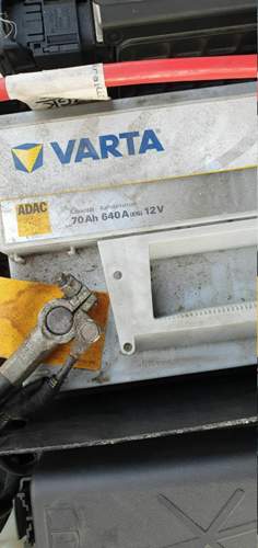

Wie alt ist die Batterie?

Ja ich bin da auch Ratlos. Wie alt die Batterie ist keine Ahnung haben das Auto seit nun 3 Jahren. Wie gesagt am Anfang ging das Kennzeichenlicht ja. Dann war im linken Wasser drin seit dem gehen beide nicht. Fehler wird keiner angezeigt und auch beim Auslesen ist nichts hinterlegt.
Gestern habe ich nur die Fassungen ab und mit Multimeter die Volt am Stecker gemessen gehabt es kamen an beiden seiten 5V an. Habe dann mal vom Nachbar sein Insi die Fassungen dran ging auch nicht. Dann wollte ich das Auto starten und alles ging ausser das Starten des Motors. Dann ging erst Batterie Ladeschutz aktiv an dann Diebstahl Schutz prüfen dann Stabilitrak prüfen und hab dann die Batterie eine Stunde abgeklemmt. Dann habe ich wieder angeklemmt und die Batterie hatte 11,7V gehabt also Nachbar geholt Kabel dran und zack auto ging an und alle Fehler waren weg Auto 10 mins laufen lassen und gut ist. Aber das Kennzeichen Licht geht eben nicht. Obs ein Kabelbruch ist oder Fehler im Platz des Steuergerät oder kp weiß niemand. Das Kennzeichen Licht hat keine eigene Sicherung habe das Sogar bei Opel in Rüsselsheim erfragt. Und ein Mechaniker meinte das Kennzeichen Licht wird über das Kofferraum Steuergerät gesteuert.
