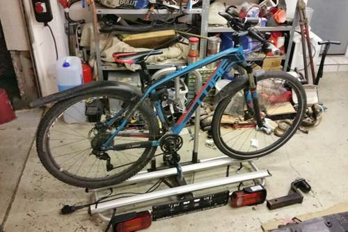

baue mir gerade einen Fahrradträger für die AHK, dieser ist 1,5m Breit.
An die Enden kommen normale Heckleuchten hin und das Nummernschild in die Mitte.
Meine Frage ist jetzt, muss das Kennzeichen des Trägers Beleuchtet sein?
Die Frage wird sich spätestens dann stellen,wenn die Eigenkonstruktion auf der Autobahn liegt.
Ich vermute mal,dass die Fahrradträger eine TypGenehmigung benötigen. Zahlen mit Sicherheit zu genehmigungspflichtigen Anbauteilen.
Gruß M

Ja .
Hintere Kennzeichen müssen eine Beleuchtungseinrichtung haben, die den technischen Vorschriften der Richtlinie 76/760/EWG des Rates vom 27. Juli 1976 zur Angleichung der Rechtsvorschriften der Mitgliedstaaten über Beleuchtungseinrichtungen für das hintere Kennzeichen von Kraftfahrzeugen und Kraftfahrzeuganhängern (ABl. L 262 vom 27.9.1976, S. 85) oder der ECE-Regelung Nummer 4 über einheitliche Vorschriften für die Genehmigung der Beleuchtungseinrichtungen für das hintere Kennzeichenschild von Kraftfahrzeugen (mit Ausnahme von Krafträdern) und ihren Anhängern (VkBl. 2004 S. 613) in der jeweils geltenden Fassung entspricht und die das ganze Kennzeichen auf 20 m lesbar macht.
9) Wird das hintere Kennzeichen durch einen Ladungsträger oder mitgeführte Ladung teilweise oder vollständig verdeckt, so muss am Fahrzeug oder am Ladungsträger das Kennzeichen wiederholt werden. Eine Abstempelung ist nicht erforderlich.
Alle Amtlichen Kennzeichen hinten brauchen eine Beleuchtung

Klar brauchst du eine Kennzeichenbeleuchtung, aber das ist wohl das kleinste Problem. Wie sieht es mit der Abnahme aus?
Themenstarteram 10. Juni 2019 um 20:18
Ok, meine frage ist damit beantwortet, ich baue eine extra Kennzeichenbeleuchtung mit dran.

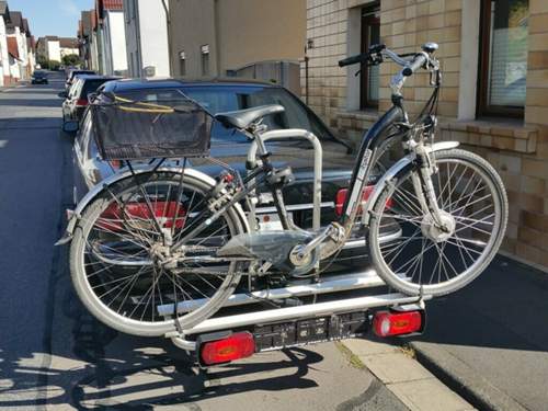

Also das ein Fahrradträger als Ladung zählt,wäre mir neu. Die Fahrräder sind die Ladung. Und der Träger dafür muss selbstverständlich geprüft sein. Genau wie dessen Beleuchtung.
Und nur weil Jäger mit selbstgebauten Körben teilweise ohne Beleuchtung auf der Ahk rum fahren,heißt es nicht,dass diese keine Genehmigung brauchen und man sich so etwas grundsätzlich selbst bauen darf.

Der Fahrradträger ist abnehmbar und zählt daher als Ladung.
Anders sieht es aus wenn es sich um einen Verschraubten hinten am Wohnmobil handelt,
dieser Benötigt eine Betriebserlaubnis oder ABE, da fest Verschraubt.
Auch mein Dachträger oder die Dachbox haben keine ABE und benötigen auch keine, da Ladung!
Das ein zigste was bei meinem Träger Geprüft und zugelassen sein muss, sind die Rückleuchten (E-Nummer),
ebenso der 13 Polige Stecker, da auch Rückfahrscheinwerfer usw. Funktionieren müssen.
Aber das ist anscheinend eine Diskussion die hier im Forum schon des öfteren aufgetreten ist.

Beleuchtung und Kennzeichen sind daran nur Vorgeschrieben sollte die Ladung die Beleuchtung oder das Kennzeichen des Fahrzeuges überdecken.
Ist daher vom Fahrzeug abhängig wo dieses die Leuchten hat und was man Transportiert.
Ich weiss zwar nicht wer hier Recht hat, aber finde die Diskussion und das Thema durchaus interessant - auch wenn es von der eigentlichen Frage abweicht.
@CorsaBmatrix schrieb am 10. Juni 2019 um 23:13:55 Uhr:
so ist das. Die Vorschriften für Ladung sind nur, dass sie so gesichert sein muss, dass sie nicht abfällt. Eine Abnahme oder Prüfgenehmigung ist nicht erforderiich. Wobei die verbauten Beleuchtungseinrichtungen natürlich E-Nummern haben müssen.
