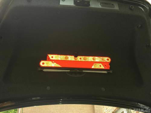

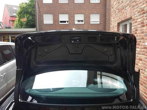

1) Kofferraumabdeckung abbauen (Anleitung wie bei Wechsel der dritten Bremsleuchte)
2) Die Aussenseite des Kofferraumes (da wo das Kennzeichen montiert ist) ist aus Plastik. Dieses Stück muss ebenfalls ab: im Inneren des Kofferraums befinden sich rechts und links je zwei Torx Schrauben an den Rändern. Diese abschrauben und mittig von Innen die 8er Mutter lösen (Kennzeichen und Halter müssen vorher ebenfalls ab). Der obere Bereich der Plastikabdeckung ist geclickt (Plastikdübel) und ist mit etwas kräftigem ziehen nach unten zu lösen.

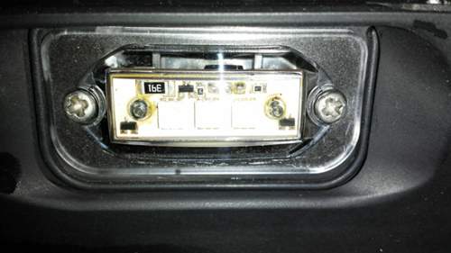

3) Nun kommt man von innen an die Module und kann diese von Innen nach aussen drücken. Neue Module rein, mit dem Stecker verbinden und alles umgekehrt wieder einbauen.
Ergebnis ist TOP. Keine Fehlermeldung und "nur" ca. 30 min und 22,99€ Aufwand.

Aber was anderes, auf Bild 4 fiel mir auf das Dein KofferraumSchließzylinder ganz Gut Vermodert ist, da bekommst Du auch irgendwann Probleme mit dem Öffnen per Schlüßel!
Ich habe mir damals dieses schwarze Deckelchen drauf gemacht das auch auf dem Zylinder der Fahrertüre ist, kostet bei MB etwa 1,30€ und Vermeidet jede Menge Ärger!
Nur ein Gut gemeinter Tip

Moin moin,
Der Kofferraumschließzylinder ist in der Tat ohne Funktion. Habe ich im September beim Kauf schon gemerkt, dass er nicht mehr funktioniert. Da ich momentan über Schlüssel und Fahrertür den Kofferraum öffnen kann habe ich mich noch nicht darum gekümmert.
