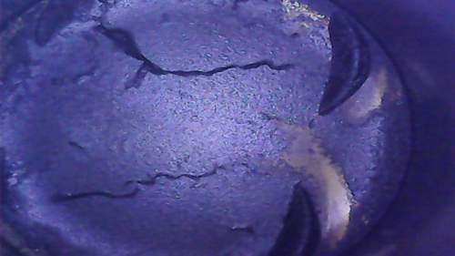

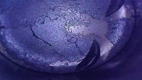

Habe mal Brennrraum endoskopiert.
Was sagt ihr Zyl 2-3 viel ölkohle und ein Riss.
Wie bekommt man die Ölkohle am besten weg. Abkratzen? ??

Ris durch und durch im kolben2-3 ? aber dann solten zyl.1 und 4 noch kompression geben, rein teknisch. Alles miteinander ist der motor doch revisionsreif .

Ist das nicht nur ein Riss in der Ölkohle?
Ich kratze nachher mal mit Schraubenzieher

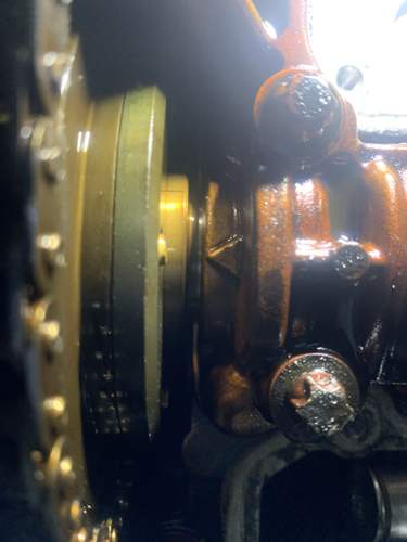

Hallo also Kette ist wirklich übergesprungen habe heute alles aufgemacht ein Bild lade ich auch hoch.
Die Steuerzeit vom Einlassversteller ist komplett falsch, denke das sind 2-4Zähne.
Ich bekomme nur dein blöden Generator nicht raus gibts da tips?
Einlass
Mach doch mal Bilder nicht aus 5cm Entfernung, dann erkennt man auch was.
Was ist ein Generatur?

Sorry kann keine besseren Bilder grad machen aufjedenfall steht die Markierung viel weiter rechts kann man schon erkennen. Ist halt ungewohnt weit weg…
Der Generator die Lima ich bekomme die net raus hab da kein Platz und die Servopumpe bekomm ich auch net raus

mit der 1. Kette und Ritzel

Ja ist noch die erste Kette soweit ich weiß hat der Vorbesitzer da nix gemacht, hab auch erst die Steuerzeiten geprüft da war alles gut aber jetz ist sie einfach übersprungen und mit meinem Endoskop sehe ich Ventile nicht, deswegen mach ich jetzt ne neue Kette rein und dann Kompressionsprüfung
