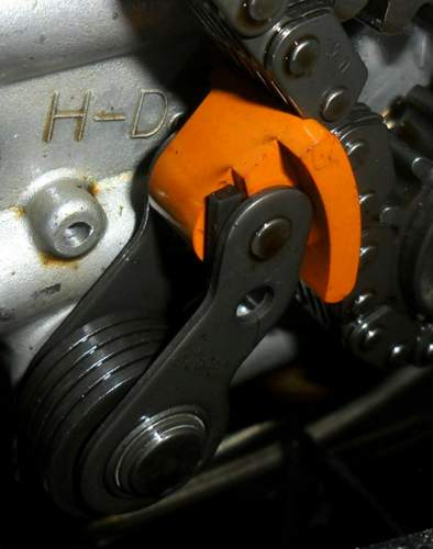

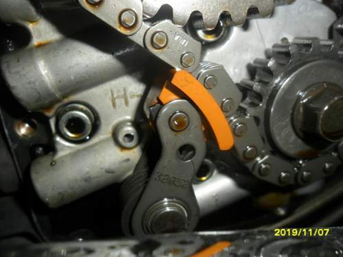

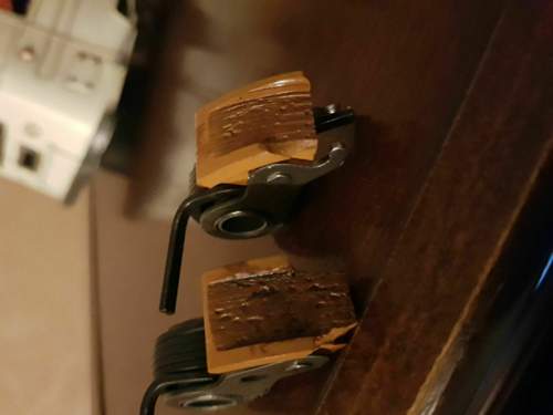

auf anhängenden Fotos ist der vordere Kettenspanner zu sehen.
Laufleistung nachweisbar: 42.000 km
Fragen:
a) kann man davon ausgehen, daß der hintere Spanner ähnlich eingelaufen ist ?
b) sind die Spanner austauschpflichtig ?
Ich frage, weil momentan folgende Reparaturen anstehen:
1. Austausch der Simmerringe am Primärausgang (Ölverlust)
2. Austausch des gesamten Riementriebes

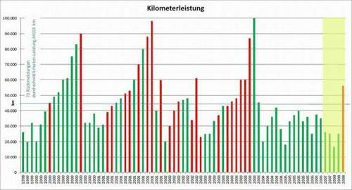

Man kann grundsätzlich nicht vom vorderen auf den hinteren Spanner einen Vergleich ziehen. Wobei dein vorderer wirklich sehr gut aussieht, was für mich zu der LL passt. Wobei hingegen deine Riemengeschichte eher nicht. Liegt vielleicht auch an deinem „späten“ Baujahr. Die Hochzeit waren glaube ich 2002-2004. Kennst du den Thread aus dem Nachbarforum? Da gibt es auch eine Statistik bzgl. des Verschleißes.

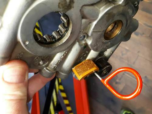

Meine Erfahrung ist,wenn der Vordere so aussieht ist der Hintere noch mehr verschließen,
habe mein Erfahrung mit dem
Primär und Sekundärspanner hier
schon gepostet .

Deine Umschreibung „so aussieht“.... hört/liest sich für mich so als wenn der Spanner total hinüber. Ich finde er sieht für die LL gut aus, etwas eingelaufen.

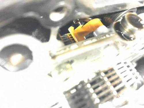

@Bobber
Mal auf meinen Link geklickt? Hinten heißt hinter der Platte, sehr bis fast nicht einsehbar.
Auf Seite 55 des links ist die tabellarische Übersicht der betroffenen Baujahre.... Bild 2.
Mit deiner 2006er bist du ganz weit weg von den betroffenen Baujahren.

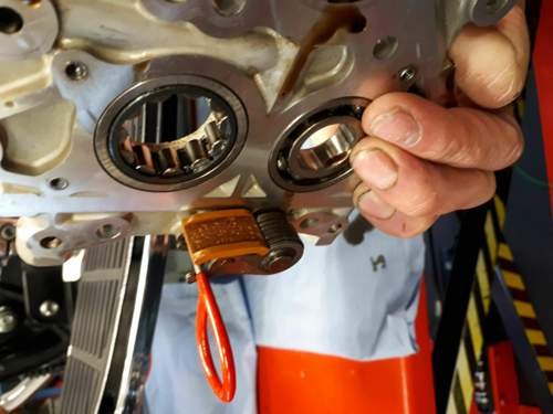

Softail Heritage Classic Bj.2001 / 62000KM gefahren hab alles da ja offen war getauscht ;-)
Dein 2001er Baujahr liegt ja mittendrin im „Schlammassel“, dafür sahen die Spanner noch ganz gut aus.

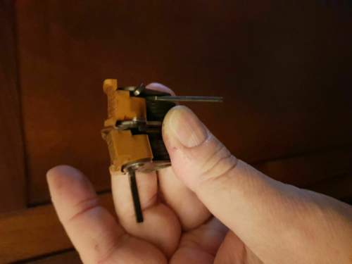

Der Hintere sieht schon gut verschliessen aus .Auch sieht man hier wie auch bei mir das der hintere einem gut höheren Verschleiß unterliegt siehe meine Fotos,links der Äußere.
Das beide gebrochen sind am Ende, liegt am Ausbau da war ich ein wenig gewalttätig ;)
E Glide 2003 bei 53369 km.
