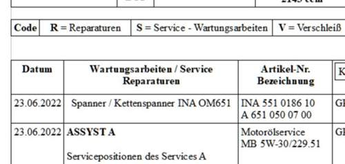

Problem gelöst. Es war der Kettenspanner. Das Kettenspanner Geräusch kommt jetzt nicht mehr wenn der wagen 3-4 Tage steht.
Falls jemand das Teil sucht
Hersteller: INA 551 0186 10
https://m.motointegrator.de/.../...ner-steuerkette-ina-551-0186-10?...
Natürlich gibt es das auch von Mercedes Original aber dieses hier ist genauso gut.
