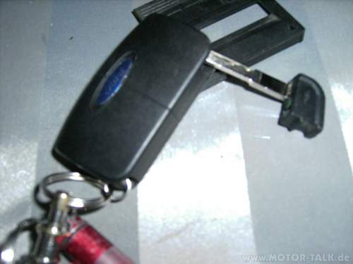

Ich hab da mal nen kleinen Bildband ertstellt...
Also,Schlüssel entnehmen,an der entstandenen Öffnung vorsichtig "brechen".
Batterie tauschen und wieder zusammen bauen!
Fertig...

Ich habe folgendes Procedere herausgefunden:
Den Schlüssel aus der FB entnehmen dann den Schlüsselbart waagerecht in die Öffnung legen, wo der Schlüssel vorher gesteckt hat und die beiden    FB Wangen auseinanderdrücken. Geht ganz leicht mit einem kurzen Knackgeräusch. Darauf achten, daß die FB nicht länger als 20sec stromlos ist (beim Batteriewechsel), sonst muß alles neu programmiert werden.
Muß allerdings dazu sagen, daß ich die normale FB habe-nicht KeyFree.
