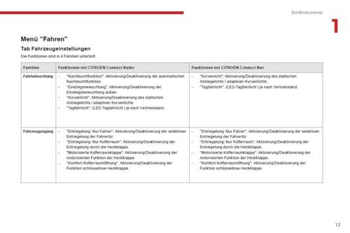

Hallo an alle
wir haben einen C4 GP mit Keyless und elektrischer Heckklappe.
Nun meine Frage:
Wenn ich nach dem verlassen das Fahrzeug absperre und anschließend die Heckklappe öffne und dann wieder zufahren lass, ist das gesamte Fahrzeug wieder "offen" und nicht versperrt.
Kann man dies irgendwo einstellen dass wenn das Fahrzeug verschlossen wurde und man die Heckklappe öffnet und wieder schließt, sich nicht wieder das kmplt. Fahrzeug entriegelt und "unverschlossen" da steht?
Meine Erwartung wäre, dass wenn ich das Fahrzeug mal abgeschlossen habe, ich die Heckklappe alleine öffnen und schließen kann ohne dass der Fahrgastraum auch entriegelt wird und die Heckklappe anschließend auch wieder versperrt ist.
Vielen Dank für eure Rückmeldungen

Laut Handbuch geht das. Kann es grad leider nicht überprüfen. Im Menü Fahren sollte unter Fahrzeugzugang eine Möglichkeit stehen "Entriegelung: Nur Kofferraum". Damit wird nur der Kofferraum entriegelt, der Rest bleibt verschlossen...

verriegeln des fahrzeuges funktioniert auch an der heckklappe rechts neben dem öffnnen-taster gibts auch einen verriegelungstaster, ansonsten über die fahrzeugkonfig gibts auch die möglichkeit des kofferraum-allein-entriegelns.
Oder die Heckklappe durch Fußbewegung schließen, dann wird auch verriegelt (sofern das im Menü so eingestellt wurde).
Also, ich habe es entgegen der Anleitung nicht geschafft lediglich die Kofferraumklapp zu öffnen, habe aber auch in den Einstellungen 2 mal den Punkt Komfort-Kofferraumfunktion *confused* ..aber wie @SaBoMotor schon sagte, geht das verriegeln durch schließen durch Fußbewegung
Oder man benutzt wie @foxymail sagte, die Taste neben der Öffnungstaste. Über dem Kennzeichen eingelassen sind 5 Felder, links (wenn vorhanden) Rückfahrkamera, in der Mitte der Öffnungstaster, rechts der verriegelungstaster. In den anderen beiden Feldern sitzt die Kennzeichenbelechtung..

das Wieder Abschließen beim Schließen der Heckklappe funktioniert nur bei eingeschalteter Kompfortschließung und ist nur durch Fußbetätigung erreichbar.
Das heißt also, das man das Fahrzeug vorher nicht mal absperren muß wenn man die Klappe " zu Fuß" bedient.
