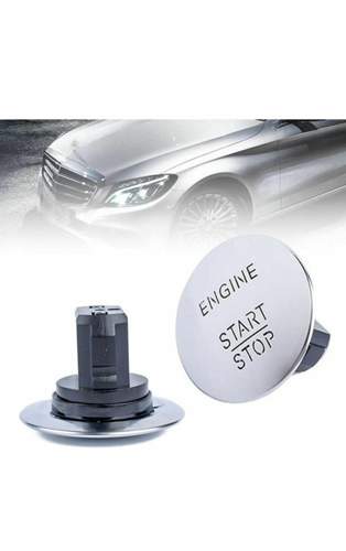

Habe seit 2 Jahren das Problem bei kalten Wetter das wenn ich mein Auto mit keyless go starte das nicht mein gang nicht rein geht ( Automatik ) nach mehrmaliger ein und ausschalten Startknopf ging es wieder.
Im Sommer habe ich das Problem nicht mehr gehabt aber diesen Winter hat es wieder angefangen, dieses Mal habe ich den startknopf rausgemacht und mit dem Autoschlüssel den Fahrzeug eingeschaltet und fahre seit 2 Monaten ohne Probleme.
Kann das Problem an dem keyless go startknopf liegen? Was würde ein neuer kosten , sollte ich einen neuen bestellen und hoffen das der Fehler behoben ist?
Danke im Voraus für eure Tipps

Habe vorab mal im Internet geschaut. Diesen Startknopf kann man auch komplett austauschen. Kosten zwischen 25 und 40€ . Ich meine -bitte unverbindlich- mich erinnern zu können, dass damals was von um die 30€ auf der Rechnung gestanden hätte. Ist aber schon ca. 3 Jahre her. Vielleicht haben die den Knopf gewechselt und nicht die Batterie, weil vielleicht nicht möglich oder vorhanden. Denn ich hatte damals auch leichte Schwierigkeiten. Der Wagen wollte nicht immer, bzw. sehr unwillig mit dem Knopf starten.

du hast schon recht, da ist keine Batterie drin.
Der Startknopf funktioniert nur bei Keyless-Go u. Keyless-Start.
Die Infrarot-Schnittstelle im Knopf simuliert nur den Schlüssel und die funktioniert auch im selbigen, komplett ohne Batterien. Die sind nur für die Fernbedienung, zum Öffnen und Schliessen.
Ich würde beim Auftreten des Fehlers, den Startknopf entfernen und den Schlüssel einstecken. Dann prüfen, ob der Fehler weiterhin besteht.

Ja das Auto läuft in beiden Fällen, nur mit dem startknopf geht Gang nicht rein.
Themenstarteram 13. Januar 2022 um 9:07
Bin jetzt bei den freundlichen und kaufe den Startknopf neu , werde euch wissen lassen falls es funktioniert.
Ich habe heute meinen Freundlichen kontaktiert und gebeten in meinen alten Unterlagen zu schauen was damals gemacht wurde. Es wurde in der Tat der Startknopf getauscht, da er nicht mehr richtig den Kontakt zum eigentlichen Zündschloss hatte, bzw. herstellen konnte. Deshalb hatte ich ja die Probleme, dass er nicht so anspringen wollte wie es soll.
