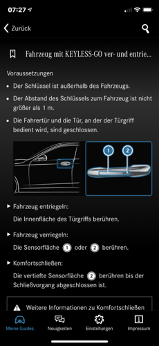

Habe seit 3 Wochen einen 205er
mit Keyless go, nur weiß ich noch nicht wie das funktioniert...
Einsteigen und Start drücken ist ok, aber wie geht das mkit dem auf/abschließen?
Habe probiert mit dem Schlüssel in der Tasche an das Fzg heran zu gehen und den Türgriff zu betätigen... keine Funktion - weder Fahrer noch Beifahrer noch hinten...
Der Wagen hat eine Erstzulassung von 7/18 also kann das ja eigentlich nicht defekt sein....?
Hat jemand da mehr Ahnung?
Du hast bestimmt nur keyless Start und keine Komfort Funktion

Und wenn ist es doch egal, du hast doch noch Werksgarantie, fahr bei einem teuren vorbei der wird es schon richten oder dir erklären.
Hast du denn einen Aufpreis für Keyless Go bezahlt? Beim Mopf, und deiner sollte einer sein, ist Keyless Start ja serienmäßig. Das Keyless Öffnen der Türen leider nicht.
Genau das würde ich auch sagen. Guck mal in deine Ausstattung, welchen Ausstattungscode du hast.
Wenn da nur der Code 893 drin steht, dann hast du Keyless Start.
Für Keyless-Go bräuchtest du den Code 889.
(Die Codes stammen vom Vor-MoPf, könnten aber noch die selben sein).
Sind auf den Türgriffen Chromauflagen, hast Du KeylessGo mit der vollen Funktionalität.
Wenn nicht, hast du nur die KeylessGo Start Funktion, also nur den Startknopf.

Cool, danke dafür! Das habe ich nämlich... und suche immer nach der Kerbe im Türgriff wo ich drauf drücken muß.
Cool dann bin ich zufrieden - ohne diese Keyless Tür öffnung. Ist vielleicht nicht schlecht, da aber Sicherheitsrisiko werde ich mich an diese Variante gewöhnen. Ist nur komisch... den Schlüssel in der Hand zum öffnen, dann im Auto Startknopf gedrückt - und wohin nun mit dem Schlüssel? Hatten neulich die Situation...Schnell mal was zu Essen holen aus dem Restaurant... ich - zu meiner Frau "Kannst den wagen ja wegfahren wenn jemand kommt (Keine Parkplätze, in einer Einfahrt geparkt und Schlüssel in der Hosentasche) bin dann zum Restaurant 20 m entfernt und meine Frau wollte mich dortt abholen... Schlüssel nicht erkannt!!! ist ja klar! Aber die Gewohnheit. Ist der Schlüssel in der Ablage vergißt man ihn auch, weil man ja das Fzg nicht mit dem selben ausmacht...
