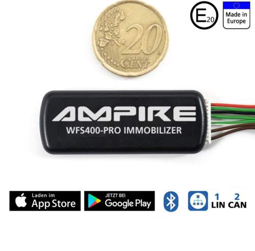

Das schützt aber nicht wenn der Dieb mit sogenannten "Gameboy" kommt, denn da braucht er kein Autoschlüssel um mit dem Auto wegzufahren. Die bessere Lösung ist das hier.
https://www.ampire.de/WFS400-PRO.htm?...
https://youtu.be/hsvRreBfGis?si=hD0AwrOyAYGKPsHa

Gameboy? Da muss ich mich mal schlau machen.
Edit: jetzt weiss ich was damit gemeint ist. Für zu Hause wäre das aber was. Ich vermute mal das so eine gameboy Aktion eher unterwegs stattfindet.
Danke.
Genau, ich habe die Wegfahrsperre schon 2-3 Mal verbaut, ist echt eine gute preiswerte und sichere Lösung.
@herr-der-ringer schrieb am 26. Dezember 2023 um 09:59:03 Uhr:
Wie sieht das denn eig aus mit Garantie? In der Beschreibung steht, dass versucht wird keine Kabel durchzutrennen. Schließt es allerdings nicht aus.
