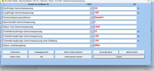

heute habe ich mal während der Fahrt (durch meine Frau) ein paar Diagnosen machen lassen. Leider haben wir zu spät gesehen, dass es mehrere Seiten mit Werten gibt und ich konnte nur noch die Gemischanpassungswerte abspeichern. Zeit hatten wir dann leider nicht mehr für weitere Untersuchungen und ab Montag muss ich erstmal 19 Tage am Stück arbeiten und den Wagen wieder meiner Frau überlassen.
Mir erscheinen einige Sachen unplausibel, z. B.:
Weil bei einigen Werte der Status fehlt, könnte es sein, dass man die Diagnose erst nach einer gewissen Zeit durchführen sollte?

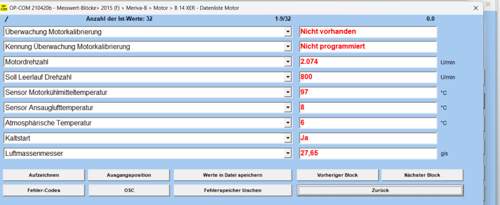

Wie kann der Kat eine berechnete Temperatur von -9° C haben?
Kann nach gut 3 km Fahrt (bei den aktuellen Temperaturen) das Kühlwasser schon 97° haben, wenn die Anzeige gerade erst anfängt, sich nach oben zu bewegen?

Gemischanpassung

Die Werte an sich scheinen mehr oder weniger plausibel zu sein. Nur die KW-Temperatur ist in einem Menü mal nur bei 24°, obwohl sie vor einer Minute (während der Fahrt) schon 79° betragen hat.

Ich habe heute mal wieder die Diagnose mitlaufen lassen. Bei der Diagnose fällt auf, dass die Anpassungswerte für die Gemischanpassung nach oben und unten schwanken, wenn man mehrfach ausliest.
Welcher Wert der Datei im Anhang wäre denn der Long-Term-Fuel-Trim, der Wert für langfristige Gemischanpassung oder der Wert für das langfristige Testmittel?
Welche Werte wären hier denn in Ordnung bzgl. Falschluft Ziehen usw.?
Wieso ist denn nach acht Minuten, wenn die Luft mit über 60° in den Innenraum strömt, die Temperatur des KM-Sensors nur bei 24°? Oder ist das evtl. der Wert vom zweiten Sensor am Kühler?

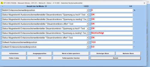

Und bei den Nockenwellenstellern, siehe Anhang, fällt auf, dass ich bei der Einlassnockenwelle eine Abweichung Soll zu Ist von (je nach Messung) 0,4-0,6° habe. Ich vermute, dass das die Genauigkeit der Regelung ist und in Ordnung zu sein scheint.
Weiß jemand, warum das Fahrzeug den "Spannung zu niedrig-Test" beim Auslassnockenwellensteller nicht macht? Ich vermute, dass er das beim Verstellen der Nockenwelle testet und die Auslassnockenwelle wird ja gar nicht verstellt im normalen Fahrbetrieb, sondern nur für eine innere AGR, die evtl. bei den Betriebszuständen noch nicht erfolgt ist.
Für die Steuerzeiten sollten doch die Positionsabweichung der Einlassnockenwelle und die Abweichung der Auslassnockenwellenposition relevant, oder? Welche Werte jenseits der 0° wären hier noch tolerabel?
