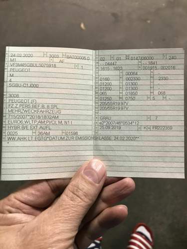

kann mir hier schon die 3008 GT Hybrid4 Fahrer sagen was Ihr an Steuer für euer Fahrzeug bezahlt. Bei mir sollen es 162€ sein. Ist das korrekt? Ich dachte der wäre billiger. Danke

In DE? Das kann nicht richtig sein. Der kombinierte Durchschnittsverbrauch liegt unter 95g CO2, da fällt nur der Hubraumanteil an - das sind 32€.

Was steht denn an relevanten Werten in deinen Papieren?
Themenstarteram 4. März 2020 um 16:05
Wo steht das denn. Hier ein Foto
1629abd7-67a0-42d6-8996-bfd15996b25c
V.7 ist die Angabe CO2 in g/km
In dem Fall 160 g/kg
Das kommt als Kombinierter Wert beim Hybrid4 viel vor.
Das ist evtl. nicht korrekt eingetragen. Es scheint eher der Wert des „normalen“ 3008 zu sein. Für den Hybrid 4 sollte der doch zwischen 29-31g/km liegen.
Was steht dazu denn im CoC Papier?
Da ist offensichtlich etwas schief gelaufen.
Themenstarteram 4. März 2020 um 19:32
Da muss ich mich beim Händler nochmals schlau machen.
Die Steuer muss 32 Euro sein.
Scheinbar liegt ein Fehler in der Datenbank des Kraftfahrzeug BA vor.
Das würde vielleicht auch erklären, weshalb der Hybrid 4 nicht in der Liste der förderfähigen Fahrzeuge auftaucht ????
Denke ich auch. Gab es in 2018 auch mit der Umstellung auf WLTP. Da wurden Fahrzeuge (die nach WLTP geprüft wurden) bereits vor dem Stichtag nach WLTP abgerechnet und nicht nach den korrigierten NEFZ Werten. Erste Betroffene haben Einspruch eingelegt und dann wurden alle Steuerbescheide korrigiert.
So wird das hier auch sein.
Also erst den Steuerbescheid abwarten und dann ggf. Einspruch einlegen.

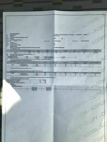

Themenstarteram 13. März 2020 um 14:19
Hallo
hier mal meine COC vom 3008 Hybrid4. Dort steht bei kombiniert 160g und daneben bei Gewichtet kombiniert 31g. Was kommt jetzt in den Schein unter V7? Foto
