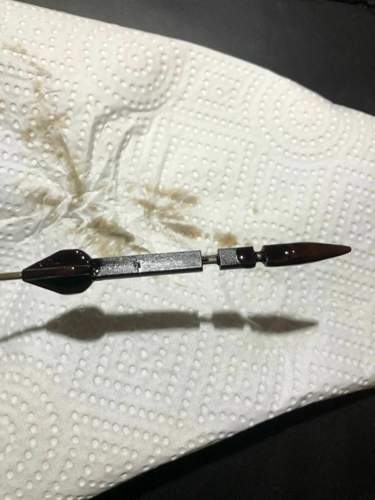

Guten Abend,
nachdem ich meine KGE gewechselt habe und heute Öl gecheckt habe, ist oberhalb der Markierung vom Peilstab viel Öl. Liegt das am Rücklauf durch die neue und freie KGE runter zum Peilstab? Bin grade verwirrt... bitte kurzen Tipp!
Kann man beim Einbau des Ölmessstabs einen Fehler machen? Dass der Ölstand falsch angezeigt wird. Die Halterung vom Peilstab mit dem Loch für die Schraube hat ja etwas Spielraum. Bin gefahren heute. Alles dicht am Peilstab.
Foto anbei.
Danke euch!
Motor: M54B30

Hat nichts mit KGE zu tun.
Wann hast du zuletzt öl nachgefüllt und war dabei der Motor warm oder kalt?
Themenstarteram 8. November 2020 um 7:18
@samyM danke! Motor war kalt. Öl hatte ich den Tag davor nachgekippt.
Ich dachte dass es mit der KGE zusammenhängt, da ja der Schlauch unten vom Ölabscheider in den Peilstab reingeht.
Wie erklärst du dir oben das ganze Öl?
Wenn zu viel Öl drin wäre, dann wäre der ganze Stab doch voll?

Themenstarteram 8. November 2020 um 9:01
Moin,
danke euch. Die Frage bezog sich eher darauf, weshalb am oberen Teil des Ölpeilstabs Öl ist.
Wenn zu viel Öl drin wäre, würde doch der gesamte Stab voll mit Öl sein?
Selbstverständlich stand der Wagen waagerecht.
Ich werde nochmal erneut messen, wenn der Wagen warm ist.

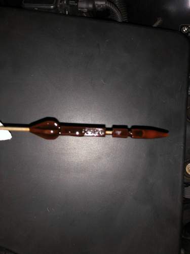

Themenstarteram 8. November 2020 um 11:30
Bin vorhin gefahren. Öl steht auf Mitte - ganz oben am Peilstab ist aber ebenfalls Öl - ist es das Öl von der KGE das am Peilstab einfließt?
Nach zu viel sieht es ja eigentlich nicht aus. Mich irritiert trotzdem das „viele“ Öl am ganz oberen Ende des Peilstabs.
Kann ich nur sagen, ich kenne das von meinem so NICHT..... Da bleibt mir gerade nur Vermuten.
Ist es möglich das der ziemlich viel Öl in die Entlüftung zieht..?
Ist das Peil-Rohr stark verschmutzt bzw. der Zulauf von der Entlüftung..?
Themenstarteram 8. November 2020 um 11:45
Wie sollte er Öl in die Entlüftung ziehen? KGE ist doch komplett neu gekommen mit Schläuchen. Habe beim Tausch der KGE auch den Peilstab komplett gereinigt und vom Ölschlamm befreit, damit alles gut abfließen kann.
