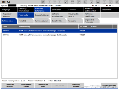

habe mit IST*-P Ver. 3.60.4.000 an meinem E61 520dA 03/2009 (177PS) rumgespielt und wahrscheinlich meine Ansteuerung der Spiegelverstellung zerschossen.
was habe ich gemacht:
Grundidee war, mach erstmal das coding und dann schauste nach den spiegeln (jaaaa blöde idee...)
wollte doch nur Bordsteinabsenkung bei Rückwärtsgang haben...
habe ich nicht als extra Punkt in der Auswahl gefunden. Aber ! Anklappen - ok dann nehme ich halt das (obwohl ich keinen anklappbares System habe) dachte das hier der Steuerbefehl (Absenkung) mit integriert ist.
ne, war nicht --> und nun geht die elektr Verstellung gar nicht mehr...
also alles wieder zurück auf Anfang
sch...sse, geht immer noch nicht
Sicherungen gecheckt (hinter Handschuhfach "F10, F12, F18 +F29")
kein Fehler gefunden...
Ideen sind willkommen.

Kannst du das SG Nicht mehr reseten? Leer MAN datei drauf machen?
Themenstarteram 18. Juni 2017 um 14:06
Habe nur ISTA-D und Ista-p
Themenstarteram 18. Juni 2017 um 15:44
Was brauche ich um eine leere *.man Datei wo aufzuspielen.?
OBD2 -USB Interface vorhanden
Laptop mit OS Win 7.
Ediabias vorhanden
Welche SW ? Welcher versionsstand?
Ncs Expert heißt die, aber das muss mit ista auch gehen bei ist gehst du auf das SG und dann steht da SG reseten, hast du das probiert?

Themenstarteram 19. Juni 2017 um 5:00
Guten Morgen,
Witjka: bei Ista-d ist es für die E-Serie nicht möglich zu codieren/programmieren.
Man muss mit ISTA-P hier arbeiten- und da suche ich noch nach einer reset Funktion.
Mache nachher mal ein Screenshot.
Eventl. übersehe ich ja hier irgendwas.
Themenstarteram 19. Juni 2017 um 14:40
Leider keine reset Funktion im ISTA-P gefunden.
Und im ISTA-D auch nicht
Schick mal bitte screen Shot wo genau sich das befinden soll und markiere
Danke schon mal
am 19. Juni 2017 um 17:10
Besorg dir die BMW Standardtools und die SP-Daten ab V55. Damit dann per NCS Expert eine leere Man-Datei einspielen.
Themenstarteram 19. Juni 2017 um 17:13
Standardtools ?
Dachte mit Ista d und Ista p hätte ich schon die top Tools Vers 3.6.400
Also, welche genau und woher
Wenn man das Bild hat wo makler Steuergerät sieht, also den SG Baum dann ist ja das kgm wahrscheinlich gelb. Dann drückst du drauf und unten links steht SG ansteuern oder so ähnlich, da drückst du drauf und dann öffnen sich ein paar Optionen, wie Fehler löschen oder eventuell SG Reset. Ansonsten schreib mir eine PN ich helfe dir dann mit dem ncs.

Also,
Steuergerät 3 x resetet...
Über Ista D
Habe mir NCS Expert runtergeladen und beim entpacken festgestellt das die Dateien u.a. Von 2003 sind :-(
Die Neuste war glaube ich von 2006...
