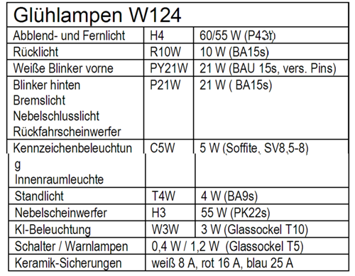

Nach der Recherche bin ich immer noch nicht schlauer, so helft mir bitte.
Da in meinem S124 eine Lampe ausgefallen ist würde ich gerne alle tauschen.
könnt ihr mir sagen was für ein Sockel und wieviel watt die Lampen jeweils haben

Vielleicht ist da etwas dabei...
Ciao
Ratoncita
Gluehlampen-liste

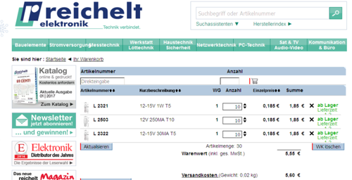

Guenstige Laempchen
OK...
Hab auch grad heute 100 Stück von den kleinen gekauft, für 15 euro, 20 von denen fürs Ki für 5 euro mehr.
Ich hab die Lämpchen bekommen, sind in Polen hergestellt und sehen ganz gut aus.
https://www.ebay.de/.../262426986169?...
https://www.ebay.de/.../262571125420?...
