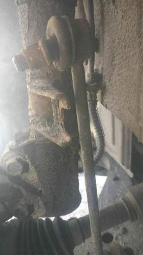

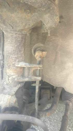

Folgendes : Die Freundin hat eben im Jänner einen Kia Ceed ED SW 2007 erworben. Das Auto hatte Pickerl (Österreich) im Oktober 2020 gestanzt, sprich es hatte zu diesem Zeitpunkt gerade erst die Überprüfung bestanden. Nun ist mir beim Umstecken der Sommerreifen aufgefallen dass vorne links die Koppelstange auf der Seite des Stoßdämpfers komplett losgerostet ist. Ich hab bereits mit der Rechtsberatung gesprochen und die meinen dass einerseits der Privatverkäufer klagbar wäre ( da er das Auto als fahrtüchtig verkauft hat) und die Werkstatt die die Überprüfung gemacht hat klagbar wäre. In 6 Monaten ist es nämlich meines Erachtens fast unmöglich dass so viel Stahl wegrostet -> sie Fotos.
Ich wollte mal eure Meinungen hören was ihr von der Roststelle haltet und ob der Mangel bereits bestanden hat.

Der scheint immer gut gesalzen worden zu sein.
Das ist ja heftig und nicht in einem einzigen Jahr entstanden.
Dem Verkäufer wirst aber kaum einen Vorwurf machen können, wenn die HU frisch ist. Schließlich verlässt er sich aufs Pickerl.

Da wird es wohl ein Gefälligkeits-Pickerl gegeben haben.
