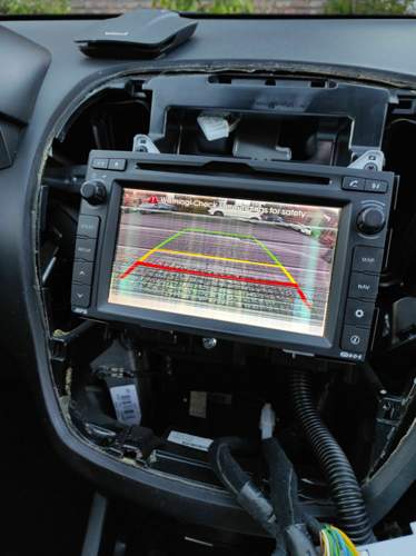

Moin,
Unser ceed (2011, 190tkm, 1,6CRDI ) mit original Rückfahrkamera und Kia Navi(LG?) verrichtete gestern noch ohne fehl und Tadel seinen Dienst - über Nacht in der Garage gestanden - heute morgen Zündung an und Display hat einen Weg. Ansonsten klappt alles - raido, CD, Bluetooth klappt, Kamera wird erkannt und auch der Touchscreen reagiert wie immer - einzig die Anzeige ist in den unteren 2/3 am flackern (bei der Kamera) oder weiß beim Radio bzw Homescreen.
Video des Verhaltens anbei
Sicherung hab ich schonmal gezogen und 20 Minuten stromlos gelassen - keine Veränderung.
Frage: gibt es Erfahrungen zu dem Fehlerbild ? kann das ein loses Kabel oder ähnliches sein ? Lohnt sich ein Ausbau und Reparatur Versuch ? Gibt es irgendwelche Firmen die sowas für einen bezahlbaren Preis in stand setzen?!

Hab geklopft , gehämmert und geschoben...danach Verkleidung ab, Navi raus, alle Kabel geprüft, Display los gemacht und Verkabelung von Navi mit Display so gut es geht gecheckt...nirgends was locker.. nach dem Anschluss dann wieder das gleiche fehlerbild wie vorher....

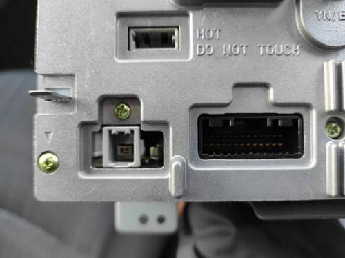

Was ich jetzt weiß ist wie man das Radio raus bekommt, wie die Anschlüsse aussehen und was die Original Teilenummer ist..aber auch das hat mir bei der Suche bisher nicht geholfen..mit der Teilenummer hab ich nur eine polnische Website gefunden die ebenfalls ein defektes Radio mit dem gleichen fehlerbild für 499 Sloti anbietet.

Bei Kleinanzeigen nen gebrauchtes Austauschgerät für 110€ geschossen und verbaut.. bei dem Austauschgerät war der CD Deck kaputt - da der aber nur aufgeschraubt ist bei dem Gerät wurde das CD Deck des alten Geräts mit der Navi Einheit des neuen Geräts verschraubt - eingebaut - und alles rennt wieder wie neu
