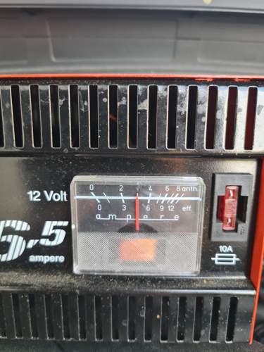

Hallo, an alle MHEV-Besitzer.

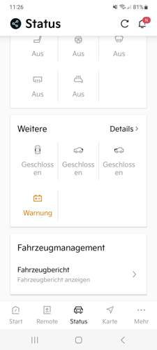

Unser KIA Sportage 1.6 T-GDI MHEV AWD DCT nervt mich in der KIA-Connect-App seit langem mit Warnmeldungen zur Batterie, siehe angehängtes Foto.
Obwohl ich die Batterie daraufhin schon sehr oft geladen habe, erscheint nach wenigen Tagen wieder die Batterie-Warnung in der KIA-Connect-App.
Erstmals geschah das, als ich im Urlaub war, dass das zu Hause unbenutzt stehende Fahrzeug, nach zwei Wochen diese Warnmeldung brachte. Danach ist das immer häufiger passiert, wobei das oft nur einige Tage nach einer vollständigen Batterieladung auftritt.
Das Fahrzeug wird nicht jeden Tag benutzt und dann meistens ca. 15 km bewegt, also kein extremer Kurzstreckenbetrieb.
Hätte ich die KIA-Connect-App nicht, wäre mir das Problem gar nicht aufgefallen, denn im Fahrzeug gibt es keine Probleme, weder beim Motorstart noch durch sonst irgendwelche Auffälligkeiten.
Mich interessiert, ob das Problem auch anderen MHEV-Besitzern bekannt ist.
Grüße vom unteren Niederrhein :)
Batterie-Warnmeldung

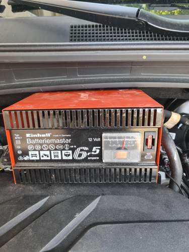

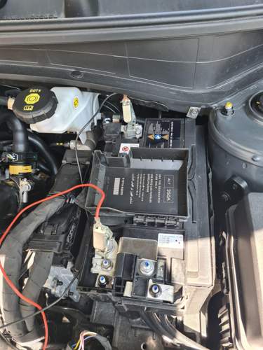

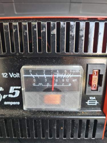

Die Batterie wird immer gemäß dem angehängten Foto geladen.
Das hat man mir so bei KIA empfohlen und so mache ich das immer, z. B. auch bei Updates zur Stromversorgung.
PS: die Warnmeldung verschwindet, nachdem die Batterie vollgeladen wurde.
KIA-Batterieladung

Im Grunde hast du recht, die 12-V-Batterie ist eigentlich für die Versorgung der normalen Verbraucher da, also Licht, Radio, Sitzheizung, usw. Richtig in Anspruch wird sie eigentlich nur genommen, wenn die Zündung bei ausgeschaltetem Motor eingeschaltet ist. Bei laufendem Motor (und beim Segeln sowie aktivem Start-Stop an der Ampel) wird diese Versorgung vom 48-V-Bordnetz übernommen. Es gibt aber einen Unterschied zu "normalen" Autos: der Start des Motors (egal ob aus dem ausgeschalteten Zustand oder aus dem Segeln/Start-Stop heraus) übernimmt immer der Startergenerator des 48-Volt-Bordnetzes. Deswegen hört sich der Motorstart beim MHEV auch so "zart" an - kein Orgeln eines Anlassers, kein Schütteln des Motors, innerhalb von Millisekunden läuft der Motor.

Die Warnmeldung in der App bezieht sich auf die 12-V-Batterie. Auch wenn der eigentliche mechanische Startvorgang per Riemengenerator des 48-V-Bordnetzes stattfindet, würde das ohne die 12-V-Batterie nicht funktionieren. Denn alle anderen für den Motorstart relevanten elektrischen und elektronischen Vorgänge (Benzinpumpe, Einspritzung, Temperaturmessung, Steuergeräte, etc) werden ja von der 12-V-Batterie versorgt. Fehlen diese Parameter, springt heutzutage kein Motor mehr an. Einziger Vorteil des MHEV-Systems: beim eigentlichen Startvorgang wird die 12-V-Batterie nicht belastet - was ja bei "normalen" Autos die stärkste Belastung für die 12-V-Batterie darstellt. Von daher ist eine Warnung in "gelb" in der App weniger kritisch. Vielleicht "nice to know", dass die 12-V-Batterie nicht genügend geladen worden ist in letzter Zeit, aber sonst...
Erst wenn die Batteriewarnung in der App rot wird, wird's kritisch. Das ist mir mal bei meinem vorherigen Auto, einem KIA Stonic MHEV, passiert. Das Auto stand über ein halbes Jahr unbewegt über Winter auf seinem Stellplatz (war unser "Heimatmobil" während eines Auslandaufenthaltes). Als das Auto vom Autohaus wegen einer anstehenden Inspektion abgeholt wurde, musste der Serviceleiter auch gleich einen Fremdstarter-Koffer mitbringen...
Aber eine Warnung, dass der Lithium-Ionen-Akku sich leert, gibt es eigentlich nicht. Dass sich der Akku etwas geleert hat, bemerkt man eigentlich nur daran, dass das Start-Stop-System und das Segeln nicht funktioniert bzw. vom System nicht in Anspruch genommen wird (denn dazu bedarf es verschiedener Parameter, u.a. auch ein gewisser Füllstand des Lithium-Ionen-Akkus).
