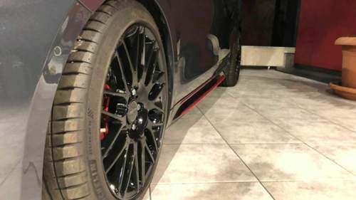

Ich habe einen Kia Proceed GT gekauft ( kommt aber leider erst im Mai.. ) und suche Sommerfelgen.
Bin auf die Oxigin 20 in 18 Zoll gestoßen, die mir sehr gut gefallen. Jetzt die Frage: 8,5x18 gibt es in ET35 und ET42.
Passt das ohne Karosseriearbeiten? Welche ET fahrt ihr denn so?
Danke schonmal

ET45. Und das ist soweit eigentlich das Maximum was geht ohne Änderungen riskieren zu müssen. Gibt glaube ein zwei, die haben Felgen mit ET 42 aber das ist schon grenzwertig.

Ich habe gerade von Oxigin direkt die Antwort erhalten dass die ET42 ohne Nachbearbeitung passen. ET35 wohl nicht.
Ich denke ich werde das dann riskieren da mir das Design sehr gut gefällt.
Gerne aber noch mehr Meinungen :-)

Sorry aber 8,5x18 UND ET42? Da habe ich aber Zweifel.
https://www.oponeo.de/.../formel-wie-weit-felge-hinausragen-wird.jpg
Themenstarteram 7. Januar 2020 um 20:04
Komme laut Rechenbeispiel auf 2,6cm pro Seite weiter raus... Puh das ist echt einiges. Und sicherlich zuviel...

Wenn ich aber überlege das ich die Felgen vom cms mit den Maßen 8,5x19 ET40 ohne Eintragung bekomme und ohne Änderung der Karosserie, dann sollten auch ET42 gehen.
Themenstarteram 8. Januar 2020 um 6:36
Hm alternativ sind mir jetzt die Thomason tn20 ins Auge gesprungen. 8x18 et45, allerdings wohl ohne ABE oder ECE Freigabe. Hat jemand damit Erfahrung?
