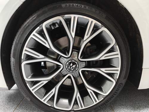

Handelt es sich um die originalen 19 Zoll Kia Stinger GT Felgen? Diese sollten ab Werk in die COC Papieren die Freigabe haben. Kein Gutachten etc. notwendig.
Bei Zubehörfelgen müsste man wissen welche es sind.

Schau Mal, die hier sind es.
Die haben auch viele drauf, das hab ich schon gesehen aber ich weiß nicht wie.
1000121853
Themenstarteram 20. Juni 2024 um 7:32
Ach sorry, die sind auch original, haben keine KBA Nummer sondern nur eine kia Teilenummer

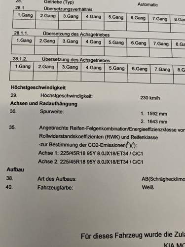

Hier ist Mal das COC vom Fahrzeug.
Da das der Diesel ist steht da max 18"
COC
Mir wäre neu, dass man beim Diesel vom Stinger nicht die größeren Felgen Fahren darf.
Ich würde bei Kia Kundensupport anrufen oder Mail schreiben und das ganze schildern.
Es sind originale Kia Stinger Felgen und bedarfen keinerlei Eintragung.
@Escousuf schrieb am 20. Juni 2024 um 10:03:39 Uhr:
Natürlich kann man die auf dem Diesel fahren - es ist halt nur nicht erlaubt …
Ich verstehe die Diskussion nicht, wenn die in den COC Papieren ausgeschlossen sind hat sich das erstmal erledigt.
Vielleicht findet man einen Prüfer, der die einträgt, aber per se sind die halt nicht genehmigt.
Verstehen kann ich das auch nicht, da ich mir auch einbilde, dass das das gleiche Fahrzeug ist, aber dann gäbe es keine Unterscheidung in den Papieren.
