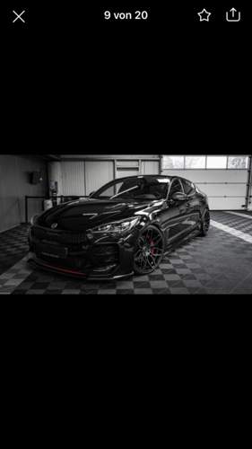

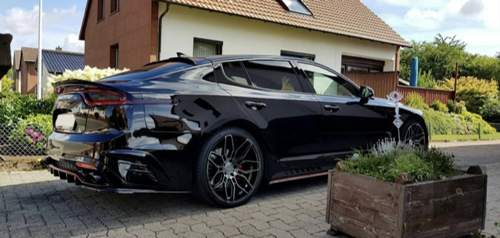

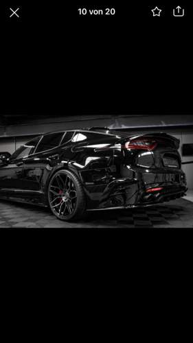

Liebe Stinger-Community,
könnt Ihr mir helfen. Anbei 3 Bilder. Würde mich sehr über Infos zu den an diesem Wagen geschehenen Modifikationen bzw. deren Herstellern freuen.
Die Felgen sind von Wheelforce, das weiß ich bereits. Alles andere wäre nice zu erfahren.
Beste Grüße
4 Antworten
Die Felgen hast du ja schon erkannt.
Ansonsten:
Diffusor
Seitenschwellerleisten
Flaps links und rechts vom Diffusor
Frontspoiler oder Spoilerschwert
Heckspoiler / Kofferraumdeckel
Dachspoiler (am Fenster geklebt)
Vorne und hinten noch diese "Devil-Clamps" an den seitlichen Luftein- bzw -auslässen und diese "aufgeklebten Würste" drumherum.
Evtl. ein paar Teile in schwarz statt chrom.
Vermutlich ist er auch noch etwas tiefer gelegt. (Keine Ahnung ob Gewinde oder nur per Federn)
Die Hersteller kann ich dir nicht sagen, dazu sind die Fotos zu ungenau.
Teils dürfte es aber Giacuzzo sein.
Yes danke! Wer sich mit den Fabrikaten/ Herrstellern auskennt (gibt glaube nicht so viele mit ABE/ Teilegutachten) bitte melden
Nun ja, mit ABE bekommst Du fast alle Teile von Ingo Noack.
Giacuzzo hat auch einiges im Angebot.
Beim Rest sieht es aber eher mau aus, bestenfalls Gutachten oder eben gar nichts.
Die meisten Teile kommen aus Asien werden aber zumeist nur in den USA angeboten.
Beispielsweise werden die Eibach Stabis hierzulande nicht verkauft.
Ich habe meine von UK importiert und dann Einzelabnahme mit TÜV Testfahrt.
Da die Eibach Qualität bekannt ist reicht dem TÜV hier ein Vergleichsgutachten.
Das machte 275 Euro.
