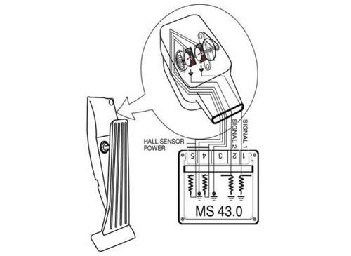

kurze Frage in die Runde. Meinen F11 hab ich mir in der zwischenzeit gut auf meine Bedürfnisse getrimmt. Nur eine Sache stört mich nach wie vor etwas...
Ich bin ein sehr drehmomentorientierter Fahrer und fahre eher in der manuellen Gasse in M7/M8 auf der Bahn und gebe im hohen Gang vollgas bis an den Widerstand vom kickdown um dann ganz entspannt auf dem bulligen Drehmoment vom N57Z zu reiten als dass ich ihn mit kickdown auf 5000 juble dass einem die Ohren abfallen. Ich nutze den Kickdown nie...er stört mich einfach nur weil ich nicht bis Anschlag pedal durchtreten darf, sondern immer nur bis an den kickdown Widerstand.
Daher die Frage: kann man den Kickdown softwareseitig auscodieren?
Es gab den pre LCI ja auch mit N57 und Schaltgetriebe im 530d. Das Pedal von dort dürfte ja theoretisch keinen kickdown Druckpunkt haben. Ginge das eventuell mit diesem Pedal?
(Als Ingenieur sind mir Hardwarelösungen generell lieber als Softwarelösungen ...aber zur Not :D)

Höchstwahrscheinlich: Nein.
b) Könnte man ein Pedal vom Schalter verbauen?
Könnte man, bringt aber nichts, weil der Kickdwon kein eigener Schalter ist, sondern ausgelöst wird, wenn der Wert vom Pedalpoti eine bestimmte Grenze überschreitet. Ob da vorher ein "Knackfrosch" (Automat) überwunden wird oder nicht (Handschalter), ist der Software egal.
Ich kenne es sogar andersherum: Manche Handschalter bei Mercedes haben ein Pedal mit Kickdownpunkt.
Aber wozu? Bei ca. 60-80 % Pedal (je nach Hersteller/Fahrzeug/Motor) hast Du Volllast. Es reicht also völlig aus, Deinen rechten Fuß ganz entspannt auf dem Pedal abzulegen, ohne den Kickdown zu betätigen.
Das Pedalmodul hat auf der Vorderseite einen unabhängigen Kontaktschalter, welcher extra für den Kickdown zuständig ist.
Schalter demontieren und im Pedalgehäuse beiseite legen?
Das Metallplättchen kann man ebenfalls demontieren, um diesen "Klick" beim durchdrücken zu entfernen...
Keine Ahnung von welchem Oltimer du sprichst.;)
Das Fahrpedal des F1x überträgt analoge Signale, nix mit Schalter.

Der F10 hat einen mechanischen Volllastanschlag.
Man kann den Anschlag herausziehen und ihn mit einer Schraube erhöhen.
Dann sollte man aber das Plättchen auf der Pedalrückseite herausnehmen.
Fahrpedalmodul

Eine "Pedaltempo-Erkennung" gibt es nur in einem bestimmten Bereich.
Kommst du in den Kick-Down Bereich hast du Kick-Down, egal ob langsam oder schnell.
Da gibt es nichts zu codieren. Wer es anders möchte hat das falsche Fahrzeug.
