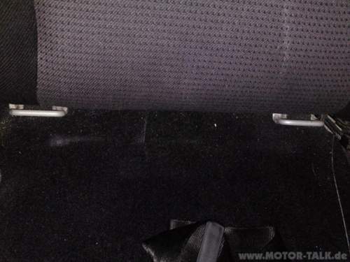

Dann schau mal in das Fahrzeug bzw. geh mal auf die Suche im Variant.
Zwischen Sitzfläche und Rücksitzbank sollten 2 Bügel auf jeder Seite sein.
Sonst kann ich ein Foto machen.
das wäre nett denn aufgefallen ist mir noch nichts... leider

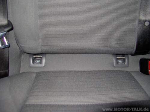

Bei meinen zwei Gölfs verhält es sich ebenso, beide haben bereits Isofix und es wurde nicht dazubestellt. Mich wundert das das beim Bora anders sein soll. Ich verlink mal auf einen alten Beitrag von mir mit Bild:
Guckst du ISOFIX
(Schyschka, ich würde NIE deine Kompetenz in Frage stellen, aber schau doch nochmal genau nach:D . Ich kann es mir irgendwie nicht vorstellen das beim "höherwertigen" Bora Isofix Aufpreis war und beim "billigen" Golf nicht..)

Hallo
Hier ist ein Foto vom Golf IV Variant 2003.
Img-0064
Img-0064
