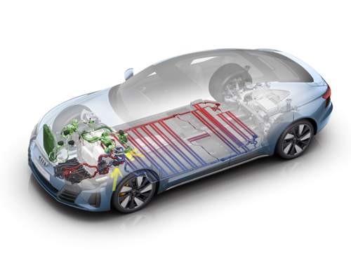

Hi.
Ich habe heute beim Laden an DC 160kW ein metallisches Klackern aus dem Bereich des rechten Vorderrads gehört.
Seht bitte das Video anbei.
Zu Beginn des Ladens war es nicht da, es ging während des Ladens los.
Nach Abstecken des Ladesteckers ging das Geräusch noch ca. 30-45 Sekunden weiter und verstummte dann.
Für mich klingt das nach irgendeinem Aggregat des Thermomanagements, bspw. die Teile anbei Gelb markiert.
Habt ihr so etwas schon mal gehört?
Heute früh an 75kW DC war es nicht da. Da hat die Kuehlmittelpumpe nur leise gesäuselt.
VG. Tom
Etron thermal mgmt

@MX-3-Fahrer hast Du mal den Fehlerspeicher ausgelesen?
Es würde mich nicht wundern, wenn (ganz allgemein ohne spezifische e-tron Kenntnisse) eine Pumpe oder ein Relais defekt wäre und immer wieder erneut angesteuert würde.

Genau so klingt es für mich auch. Entweder nach defekten Pumpenfluegeln (glaube ich eher nicht) oder nach einem kontinuierlich angesteuerten Relais / Ventil (das wahrscheinlicher, da das Geräusch heute beim Laden nicht mehr da war).
Den Fehlerspeicher konnte ich heute noch nicht auslesen lassen. Versuche ich am Freitag im AZ zu machen.

@MX-3-Fahrer schrieb am 15. September 2022 um 08:38:09 Uhr:
Würde ich auch sagen. Auch weil deiner Beschreibung nach ein Zusammenhang mit dem Laden sehr wahrscheinlich ist. Vielleicht eine der Kühlmittelpumpen.

Update: Ich war heute Fehlerspeicher auslesen: waren zwar hunderte Fehler drin, aber keiner der irgendwie mit dem Geräusch in Verbindung zu bringen wäre.
Und: Das Geräusch kam auch kurz nach dem Anfahren für ca. 10 Sekunden.
@MX-3-Fahrer schrieb am 15. September 2022 um 17:50:36 Uhr:
Es würde mich nicht wundern, wenn man mit entsprechendem Diagnosetool eine geführte Diagnose machen könnte, wo jedes Ventil und jede Pumpe einzeln angesteuert werden kann.
Das geht bei anderen Marken auch.
So käme man der Ursache schnell auf den Grund.
Leider kenne ich mich noch nicht gut genug mit Audi Diagnose aus.
