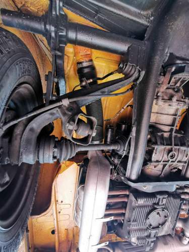

Hallo, bei meinem Karmann ist ein Klackern bei einer längeren Ausfahrt nach ca 70 km aufgetreten. Es ist nur bei eingelegtem Gang zu hören bzw beim Anfahren sobald die Kupplung kommt. Beim treten der Kupplung und eingelegten Gang ist auch nichts zu hören oder bei ausgelegten Gang, ebenso wenn der Gang draußen ist und ich Gas gebe nichts zu hören ist.
In der Audi ist zu hören, zuerst während der Fahrt, dann kein Geräusch beim Stehen und dann wieder beim Anfahren.
Nach abschleppen des Autos ist das Geräusch bei 3 mal kurzstrecke a ca 12km nicht wieder aufgetreten, erst beim 4 mal nach etwa 20 Km.
Kennt jemand das Geräusch schon?
Grüße Snock

Pendelachse oder Schräglenker Hinterachse?
Falls Schräglenker könnte es ein Gleichlaufgelenk sein.
Dann müsste die Frequenz abhängig von der Geschwindigkeit, nicht von der Motordrehzahl sein.
Aber Schaltgetriebe war beim Karmann wohl immer mit Pendelachse.

Hallo, diese Schaltstangenführung habe ich bereits eingebaut vor 7 Monaten.
Es ist ein Schräglenker, dachte ich mir auch zuerst, aber das würde keinen Sinn machen das es beim Rollen mit ausgelegten Gang weg ist, die Achse dreht sich ja schließlich weiter.
Mit Erhöhung der Drehzahl wird es nur lauter, aber nicht schneller..
Aber dann ist keine Last auf den Gelenken.
Bei beginnendem Schaden machen Gleichlaufgelenke für gewöhnlich nur unter Last Geräusche.
Die Geräusche eines Gleichlaufgelenks sind anfangs auch sehr sporadisch und können für längere Fahrstrecken auch komplett verschwinden. Ein Helfer neben dem Fahrzeug sollte beim Anfahren sagen können welche Seite betroffen ist.

Oh ja sorry, meinte damit das es nicht gleichmäßig mit der Drehzahl schneller wird.
Kann man das von außen erkennen?
Bzw gibt es einen einfachen Weg das direkt zu ermitteln?
Es kommt von der Mitte des getriebes, daher auch erst die Vermutung ob es die Kupplung oder ein ausrücklager sein könnte...
Hatte das gleiche Geräusch bei meinem 1302. Es war die Antriebswelle (Gelenk) Ohne Last war nix. Mit Last deutlich zu hören / immer beim beschleunigen. Kann richtig laut werden - als wenn unter dir einer mit dem Hammer sitzt. Schubi

Das Geräusch tritt nur unter Last auf und das geschwindigkeitsabhängig.
Käme es von der Kupplung, dann wäre es drehzahlabhängig. Auch kann vom Drucklager in eingekuppeltem Zustand nichts kommen. Es steht still.
Wenn Du wirklich mit Austausch liebäugelst, tausch gleich alle. Alles Andere wäre hirnrissig.
@Snock007 schrieb am 28. Mai 2020 um 12:40:52 Uhr:
Und wie finde ich raus welches Gelenk genau es ist?
Zerlegen, Fett raus, reinigen anschauen. Sieht man schon welches Gelenk kaputt ist.
Da die Gelenke beim Käfer eher selten kaputt gehen, würde ich erst danach entscheiden, wie viele neu müssen.
