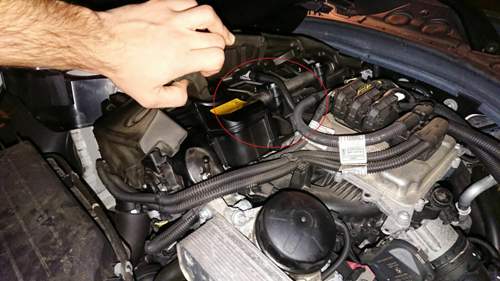

ich hätte eine Frage zu einem klackernden Geräusch sobald ich mein Auto aufschließe. Es tritt seit etwa einer Woche auf und zwar immer sobald das Auto "erwacht". Wenn es bereits längere Zeit verschlossen ist und geöffnet wird erscheint das klackern ~2-3 Sekunden. Wenn man das Auto verriegelt und gleich wieder öffnet ist alles in Ordnung, doch sobald das Fahrzeug eine gewisse Ruhezeit (schätzungsweise 30 Sekunden) hat und "runterfährt" (auch dabei gibt es leise Töne von sich, die jedoch normal klingen) und erneut geöffnet wird erscheint das rattern beim öffnen erneut. Das Geräusch ist gleich zu Beginn und kurz vor Schluss in dem folgenden Video dargestellt:
https://youtu.be/VDumORTYWW8
Ich habe auch noch 2 Bilder angehangen, welche schätzungsweise angeben woher das Geräusch stammt. Leider konnte ich es nicht näher einschränken und möchte lieber erstmal nicht selbstständig auf Forschungstour gehen, doch eventuell könnt ihr mir ja bereits helfen zu ermitteln woran es hier klemmt :-) Bei Bild 2 bin ich mir nicht ganz sicher ob es auf dieser Seite oder der anderen Seite der Abdeckung ist, doch es ist in etwa auf dieser Höhe.
Habt ihr denn Erfahrungen damit? Leider habe ich von Autos keine wirkliche Ahnung, doch an anderer Stelle habe ich etwas bzgl. eines möglicherweise defekten Valvetronic Stellmotors gelesen, hat das Problem ggf. etwas damit zu tun?
BMW F30 Motorabdeckung
BMW F30 Geräuschherkunft

Ok. Meiner macht auch gewisse geräusche beim aufschließen - und auch ca 30 sekunden nachdem ich abgeschlossen habe. Aber derartige Geräusche hatte ich noch nie. Klingt auch nicht gesund.
Die geräuschemherkunft die du dort verortet hast ist im grunde richtung einer der Injektoren. Wüsste nicht was dort derartige heräusche machen sollte. ...sofern sich das auf dem bikd erkennen lässt.
Was hast du für eine Maschine verbaut? Schaut aus wie ein benziner. Solte es ein diesel sein, hast du keine valvetronic.

Das ist ein Benziner, konkret ein 320i. Wie gesagt: Das Geräusch ist neu und trat das erste mal auf als ich mal wieder etwas länger auf der Autobahn war, zuvor hatte ich zwar auch längere Phasen des Fahrens, allerdings nur gemächlich.
Hört sich schwer nach Valvetronic an. Der Stellmotor tut sich schwer um die Exzenterwelle in Position zu bringen. Daher kommt das schnelle Klick-Geräusch.

Das liegt mit Sicherheit nicht am Schubumluftventil. Lass dir am einfach mal den Fehlerspeicher auslesen. Am besten woanders... Ich verstehe auch ehrlich gesagt nicht, warum das von denen nicht gemacht wurde.

Das Klackern das beim aufschließen des Fahrzeugs entsteht , kommt vom Stellmotor der Valvetronic.
Bekanntes Problem.
Abhilfe schafft hier nur der Tausch vom Stellmotor und wenn du Pech hast auch die Exzenterwelle.

Warum werden nicht auf Lösungen eingegangen ? Das besagte Klackern beim Aufschließen kommt vom Valvetronic Stellmotor
Punkt.
Themenstarteram 13. Mai 2021 um 16:38
Von meiner Seite wurde darauf (noch) nicht eingegangen, da es sich dabei nicht um eine verifizierte Lösung handelt. Eben jene Information habe ich bei 2 Begutachtungen mit angegeben und in beiden Fällen wurde das ausgeschlossen. Da ich noch nicht sagen kann was es tatsächlich ist kann es sich noch als richtig herausstellen, da ich jedoch über keine nennenswerten Kenntnisse eines Mechanikers verfüge kann ich das nicht selbst überprüfen.
am 13. Mai 2021 um 16:42
Ich weis ja nicht was für „Mechaniker“ das sind, doch bei Bmw ist dies im System hinterlegt , da ein bekanntes Problem der Valvetronic der 3. Generation.
