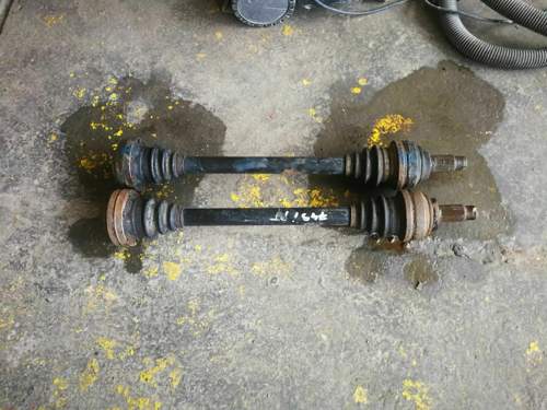

Und zwar habe ich seit 2-3 Tagen ein klappern oder knarxn von der Hinterachse bzw hört es sich so an, jedoch beim nachschaun klingt es so, als käme es rein von vorne.
Heute aufgehoben um es von unten zu hören.
Was meint ihr was defekt ist.
Hardyscheibe bekomm ich die Tage eine neue.
Immer wenn ich beschleunige und vom Gas gehe klappert es kurz dann ist es wieder vorbei, aber immer nur wenn ich gas zurücknehme und ihn ausrollen lasse..
Hab mal alles abgebaut, kommt das Geräusch vom Differenzial oder vom Getriebe , bzw hoff ich das es nur die Hardyscheibe ist...

Sicher ANTRIEBSWELLE.
Eine Antriebswelle kostet bei BMW 720 Euro, im Ebay von Polen ca. 50 Euro für gebrauchte.
Habe bei mir eine gebrauchte aus Polen eingebaut und eine Antriebswelle zur Reserve.
Welches Auto, welches Bj, wie viele Km ?
Hardyscheibe sieht noch gut aus.
Für mich scheint es als ob Luft zwischen Welle und Diff ist. Entweder hinteres Kreuzgelenk oder Spiel im Diff.

Ja ich sehe keine Risse oder sonstiges auf der Hardyscheibe, aber es hört sich an als käme das klackern vom Getriebe.
Mein Schwager (Automechaniker) sagt auch kommt vom Diff.
Nimm die Kardanwelle vom Diff ab und probier nur am Diff.

Bei nur 150.000 Km kommt es mit Sicherheit nicht vom Differential. Bei mir war Reparatur vom Differential erst bei 450.000 Km fällig.

Klackgeräusche ist Antriebswelle.

Also klackgeräusche sind meistens von der Antriebswelle ?
Das Klackern hat die gleiche Frequenz wie die Drehzahl der Halbachsen.
Könnte doch das Diff sein, eventuell eine Halbachse.
Diff ist sehr ölfeucht.

Die Halbachse ist ja die Antriebswelle, Herr Kollege.
OK, wir reden aneinander vorbei.
Ich dachte du meinst mit Antriebswelle die Kardanwelle.
Also Antriebswellen sind bei dir die Halbachsen links und rechts.
Aber ich gehe auch davon aus dass das Klackern von dort kommt.
Okday, danke mal für die Hilfe.
Werde die Tage mal das Diff ausbauen und die Antriebswellen.
