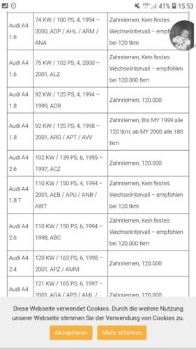

Hallo Christoph1541,
beim meiner Fahrzeug A4B5 Motorcode: ARG mit LPG verändert sich das Geräusch so gut wie nichts und ist am lautesten unter der Zündspule und ist nicht ständig zu hören. Da der A4 mein zweiter Fahrzeug ist fahre ich seit geräumiger Zeit überwiegend Kurzstrecken.
Habe früher in A4 LongLife 5W40 vom Castrol benutzt und seit geräumiger Zeit habe ich Super Light SEA 5W40. Kann leider keiner Video Datei einfügen das Sie das Geräusch hören können.
Meiner Öldruck bei ca.3000 umdrehungen ist 5 Bar
Hoffe Sie können mir weiter helfen?
Mit freundlichen Grüßen
B. Miodrag
@Christoph1541 schrieb am 21. September 2020 um 03:32:00 Uhr:
Ich kann dir von vornerein sagen das du keine Steuerkette hast, du hast einen Zahnriemen
Dann hast du wohl keine Ahnung von dem Motor, denn dieser hat sehr wohl eine Steuerkette.
Diese sitzt unter dem Ventildeckel und treibt die Einlassnockenwelle an
Das Geräusch passt nicht zu den Hydro's.
Es rattert viel zu schnell.
Die Ventile sind im Leerlauf langsamer von der Frequenz.
Was kann das sein Ihre Meinung nach?

@AudiJunge schrieb am 21. September 2020 um 11:37:39 Uhr:
Diese sitzt unter dem Ventildeckel und treibt die Einlassnockenwelle an ;).
Ich selbst hatte einen ADR Motor, aber laut anderen Webseiten ist es ebenfalls ein Zahnriemen.
Zahnriemen
