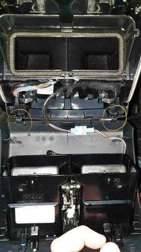

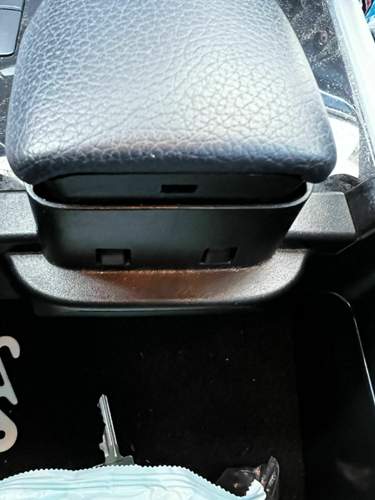

Moin Leute,
habe hier uns in diversen Foren ausführlich gesucht, daher nun hier die Frage:
Ist es nicht möglich, die Klappen der Armauflage in der Mittelkonsole ohne die Mittelkonsole selbst zu demontieren? Ich möchte diese neu beledern lassen und der Sattler nimmt den Auftrag nur, wenn er die beiden Klappen einzeln bekommt.
Ich freue mich über sachdienliche Hinweise.
Falls ich mich unklar ausgedrückt habe folgt im Anhang ein Foto.
Besten Dank vorab.
Christoph

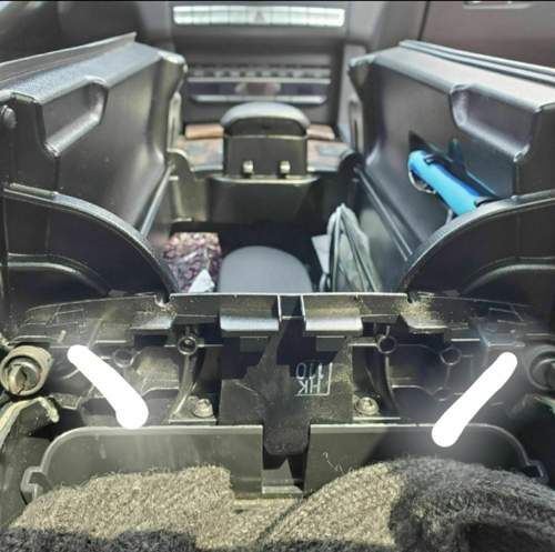

Wenn du das Teil nach FAQ ausgebaut hast, durch die Klappen gehen lange Metallsstifte (genau so lang wie die Klappen) deren Ende du hinten siehst. Für jede Klappe eine Achse. Diese mit einer Kombizange herausziehen (nicht schlagen!), dann sind die Klappen frei. Merke dir dabei gut wie die Drehfedern eingebaut waren (Fotos machen). Ist kein Problem habe ich selber schon gemacht.
EDIT: Grad mal in die FAQ geschaut...8.3. dürfte nicht hilfreich sein.
Schau mal in der PDF wenn du die hintere Düse ausgebaut hast, ob du das Ende der Metallstifte schon siehst. Dann rausziehen und Klappen entnehmen. Wenn es so noch nicht geht, sag nochmal Bescheid, dann beschreibe ich dir den Ausbau des gesamten Faches.

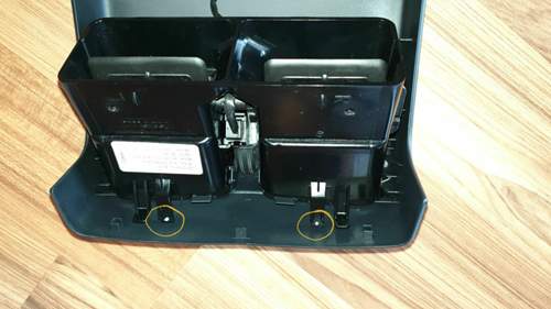

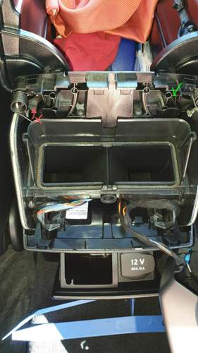

Nein, definitiv nicht!
Wenn du nach Ausbau der hinteren Verkleidung mit Düse nicht an die Stifte rankommst, muss noch das das Zierteil, wo der Controller drin ist raus. Darunter sind glaube ich 4 Schrauben und dann hinten 2 Schrauben dort wo die Düse saß, dann kannst du das Ablagefach nach oben rausziehen. Ist wirklich keine große Sache...
Edit: PDF hängt an meinem letzten Post ;) Und hab grad noch gesehen, an der Stelle wo in der PDF mit zwei Blindnieten entriegelt wird waren bei mir zwei 20er Torxschrauben.

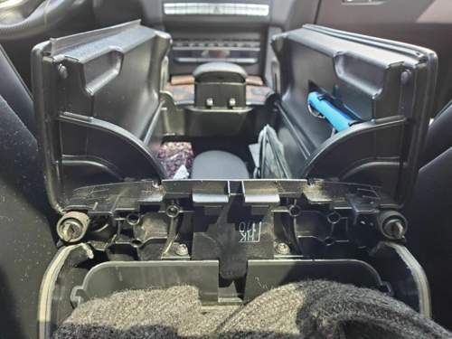

So Jungs.
Hat wunderbar geklappt. Das pdf war Gold wert. 1000 Dank. Ansich gibt es dem nichts hinzuzufügen. Auf mit den Federn ist ansich selbsterklärend. Um innere Ruhe zu finden, habe ich es nochmal wieder zusammengebaut; das ist tatsächlich etwas fummiger als auseinander aber es geht auch ohne exklusive Mechanikkenntnisse:-)
Die Fotos sind nach Abbau der Düse und vor dem rausziehen der „Achsen“ entstanden. Die Federn bleiben wo sie sind, müssen aber beim montieren später abgenommen werden, um sie dann beim montieren der Armlehne wieder einzustecken. Wie gesagt etwas fummelig. Tipp, über die offenen Lüftungsschächte die nun offenliegen, Dir nicht reinfällt (bspw. die Federn ;-)).

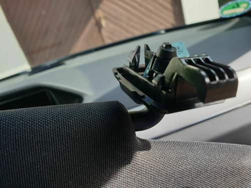

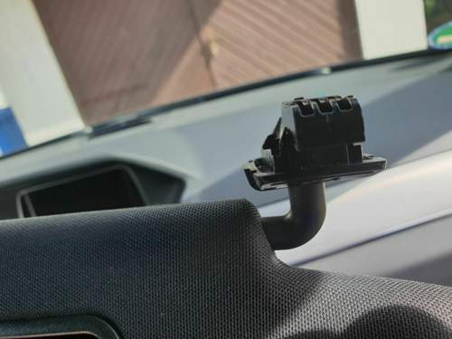

Woher hast du diese tollen pdfs?
Ich möchte gerne einen unschönen Fleck auf der Sonnenblende der Beifahrerseite von meiner mir Angetrauten Ehegattin entfernen lassen. Bei der Demontage würde mir ein ähnliches pdf sehr helfen :-)
Natürlich auch ein guter Tipp. Dann minimiere ich die Gefahr bei der Suche nach der richtigen Schraube etwas zu vermacken:-)
