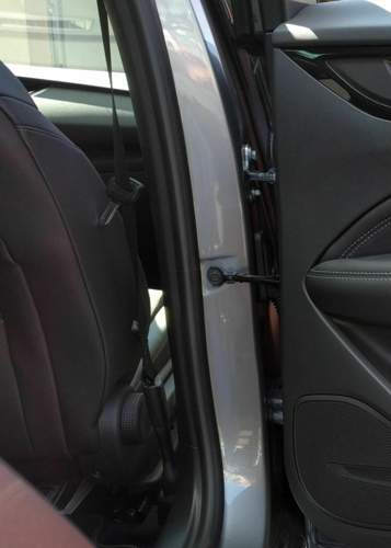

Guten Abend zusammen. Mein Insignia läßt nicht locker.
Gestern stellt ich während der Fahrt fest, dass etwas rechts neben mir klappert. Hatte erst die Türverkleidung in Verdacht. Die wurde aber schon repariert. Aufgetaucht ist es bei einer leicht holprigen Autobahn.
Als ich daheim ankam merkte ich, dass es auch bei niedriger Geschwindigkeit vorhanden war.
Auto abgestellt und dem Motor wirklich nur leichte Gasstöße versetzt (max.1500U/min) und beim Abtouren klappert es auch. Nach längerem Suchen stellt ich fest, dass wenn ich die Hand auf die Beifahrersitzfläche lege, das klappern weg ist. Normalerweise liegt da jeden Tag mein Rucksack drauf. Nur nicht an dem Tag.
So habe ich nichts auffälliges gefunden. Kennt das jemand von Euch, oder hat einen Hinweis wo ich fündig werden kann?

Glaube unter den Sitzen sind diverse Steuergeräte. Mal drunterfassen ob das Geräusch dann auch weg ist. Hatte beim Insignia a bei beiden Sitzen die Sitzheizung gewechselt. Da war auch einiges drunter. Auch Stecker

Typisches Klappern kommt vom HUD (hatte ich), Türpin (habe ich). Zusätzlich hatte ich Klappern aus der Belüftung rechts und das hier

Türpin klappern links vorne, hatte ich.

Also gestern auf der Fahrt hab ich mir nochmals das Klappern angehört, und versucht das Problem besser zu lokalisieren. Vorher habe ich unterm Sitz nochmal alle Leitungen so "gedrückt" dass sie nirgends anliegen
Nun muss ich mich korrigieren, es waren zwei Störquellen. Irgendetwas unterm Sitz (ist nun nicht mehr da), aber auch an der Lehne.
Wenn man auf der rechte Seite der Lehne während der Fahrt von außen leicht dagegen drückt, ist das Klappern nun komplett weg. Kommt aber wieder sobald man loslässt.
Auftreten tut dies bei unebener Fahrbahn, egal ob man langsam oder schnell fährt, oder bei niedertouriger "brummiger" Fahrweise.
