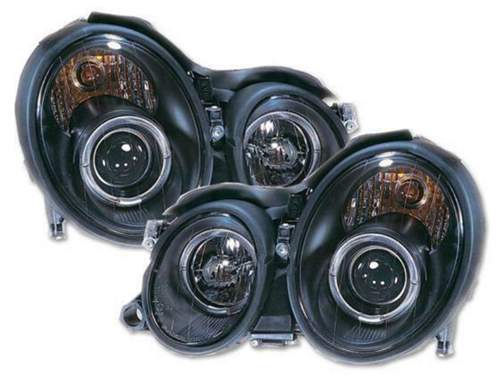

Moin,
würde mir gerne klarglas Scheinwerfer für meinen CLK w208 kaufen - aber das Angebot verwirrt mich und ich würde gerne mal eure Empfehlung wissen falls jemand sowas bei sich ausgetauscht / eingebaut hat...
So ungefähr sollte es sein
http://data.motor-talk.de/.../...fen-036-63024-4226475637722306261.jpg
Wäre echt genial wenn ihr Bilder habt wie es eingebaut ausschaut - ich bin mir nämlich auch nicht sicher ob ich eher weiß oder schwar nehmen soll - hab smaragd schwarzes Auto (glaube so heißt der Lack).
Angel Eyes müssen oder sollten vlt nicht dabei sein ;)
Danke :)

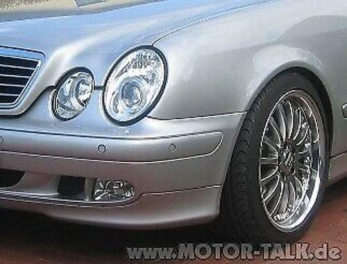

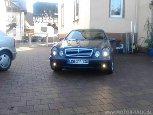

Habe Klarglas drin aber wie immer ist es Geschmacksache
Dscf1237
Es gibt zwei Ausführungen von Klarglas Scheinwerfern. Die mit dem sogenannten Fliegengitter und die mit den Standlichtringen (Angel Eyes). Beide Bauarten gibt es in Chrom und in schwarz. Die Scheinwerfer mit den Angel Eyes gibt es aber auch ohne die Leuchtringe. Wenn du aber kein Bastler bist, würde ich dir von den letzteren abraten, da diese ohne LWR geliefert werden und somit nicht durch den TÜV kommen. Man kann allerdings die Original LWR umbauen auf diese Scheinwerfer. Welche du letztendlich einbaust mußt du selber wissen, denn der Wagen soll ja dir gefallen.

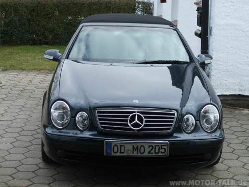

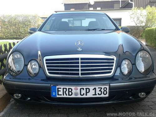

Hi, ich habe die schwarzen Klarglasscheinwerfer mit "Fliegengitter"
Auf den Fotos siehst du die Scheinwerfer!
Für den Einbau muß die Frontstoßstange ab, geht aber relativ einfach.
Es ist auch ein Foto der pneumatischen LWR dabei, damit du vergleichen kannst ob du die auch hast.
Bei meinen Scheinwerfern, mußte ich die nur umstecken.
Es ist auch ein Bild von einem Angel-Eye Scheinwerfer dabei!
Von nahem
Wenn sie leuchten
Mit Cromgrill

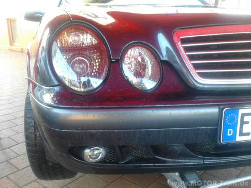

Hallo
Ich habe die ohne Fliegengitter, aber mit Leuchtringen.
Die Leuchtringe kann aber auch abklemmen.
Ich habe meine über unseren "CLK230FAHRER" hier aus dem Forum.
Er hat mir die fix und fertig angeliefert - einbauen und losfahren.
Bin sehr zufrieden mit den Scheinwerfern.
