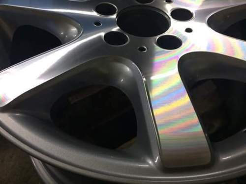

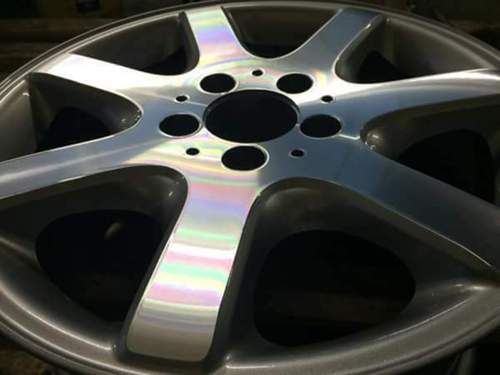

Für mich sieht das nach Oxidation aus. Ausgelöst durch einen Steinschlag.
Ist aber zu beheben. Siehe Bilder.
Fb-img-1465405117931
Fb-img-1465405128027
Fb-img-1465405132790
@baerschatz schrieb am 8. Juni 2016 um 19:04:25 Uhr:
sieht ja wieder toll aus.
Wie kann man das beheben?
So etwas passiert wenn die Felgen mit Hochdruck und heisem Wasser gereinigt werden.
Habe keine Probleme mit den 19'er AMG. Habe im Sommer die komplett silbernen und für den Winter die mit den schwarzen Zwischenräumen. Selbst bei den Winterfelgen keine Probleme.
Gereinigt werden sie ganz normal mit Autoshampoo und Wasser….im Winter regelmäßig das Salz runter. Hatte so noch nie ( bis auf einmal auf einem Quattroporte) Probleme mit Oxidation.
