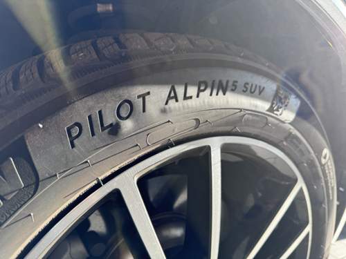

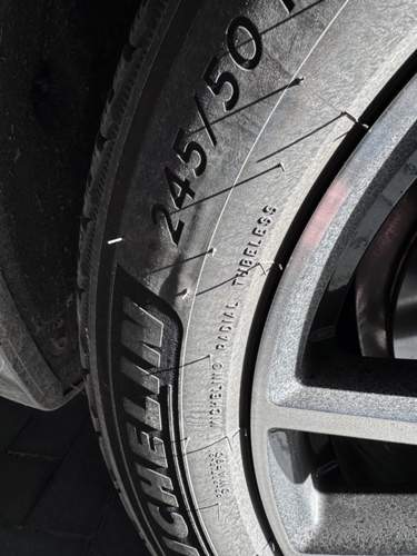

Servus zusammen,
Ich habe seit letztem Winter die Michelin Alpin A5 in der Größe 245 / 50 / 19 105V.
Beim Autowaschen nach dem Urlaub sind mir Bläschen an zwei Reifen aufgefallen.
Wir können uns nicht erinnern, je über irgendein Hindernis (Bordstein o.ä.) gefahren zu sein. Die Reifen sind quasi noch neu (max. 6.000 km gelaufen).
Hat das schon mal jemand in der Form gesehen? (Ich nämlich nicht)
Danke in die Runde!
Riefen vorne rechts
Reifen hinten rechts

Wie hat denn Dein Reifenhändler den Defekt beim vergangenen Saisonwechsel kommentiert?
Unabhängig davon, wer hier etwas schon sah, oder auch nicht, kann die Empfehlung nur lauten, den betroffenen Reifen Deinem Verkäufer vorzustellen.
PS: egal, was Du hier noch zum Lesen bekommst, handelt es sich hier nicht um einen kosmetischen Aspekt, sondern um einen schwerwiegenden, sicherheitsrelevanten Mangel.
Reifen ist Schrott und sollte umgehend demontiert werden. Besteht die akute Gefahr eines Reifenplatzers.

In der Regel erkennt ein Reifenhändler/Autowerkstatt solche Fehler/Mängel gar nicht. Mir ist es auch nur durch Zufall aufgefallen, als ich genau davor hockte und das Licht passend darauf fiel. Bei bedecktem Himmel sieht man es kaum.
P.S.: Natürlich habe ich die zwei anderen Reifen mit Taschenlampe etc. entsprechend abgesucht.

Schadensbild ist jedenfalls nicht normal. Sieht auch nicht nach einer Beschädigung von aussen aus....
Das ist defintiv eine Delamination! Wenn die äußere Membran reißt, verliert der Reifen schlagartig Druck und dann hast du mit VIEEEL glück nur eine oder zwei Felgen zu beklagen.
