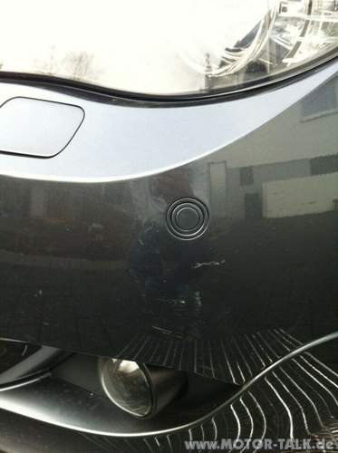

mir ist am Monatg ein Auto reingerollt.
Das sind die Bilder.
Was kann man bei so was machen?
Es war ein ältere Herr der einfach nach hinten gerollt ist und nicht gebremst hast.
Muss man das Lackieren oder?
Vielen Dank schon mal

ich sehe nicht viel. Eventuell polieren?
mit polieren wprde es nicht weg gehen, ist zu tief
Themenstarteram 11. August 2012 um 18:20
@wobpower wenn das zweite Bild anschaust siehst du es
Ich glaub polieren kann man es nicht da die stelle ja eingedrückt ist.
Muss man die Stoßstange neu lackieren?

Theoretisch ja,müsste neu gelackt werden...ich würde es erstmal so lassen...wer weiss was noch so kommt an Steinschlägen usw.

ist wirklich schwer zu erkennen. Wenn es nur Kratzer im Klarlack sind, dann reicht es aus das zu polieren.
Wenn die Kratzer tiefer sind, dann muss lackiert und ggf. auch gespachtelt werden (evtl. als Smartrepair)
Wenn Smartrepair nicht möglich ist, weil die Stelle im direkten Licht steht, dann wird die ganze Stoßstange (Verkleidung) lackiert.
Sind untendrunter Halterungen gebrochen dann wird die Verkleidung getauscht. Ggf. sind die Pralldämpfer auch hin.
Warte ab, was die Versicherung bezahlen möchte / ggf. der Gutachter sagt, dann entscheidest Du. Idealfall ist, dass der Gutachter eine neue Verkleidung ansetzt (rund 2.000 Euro) und Du mit Smartrepair (rund 200 Euro) durchkommst.

Es ist ein ca 3 cm eingedrückte Stelle.
Also kein Kratzer den man rauspolieren könnte.

Dann bleibt nur Tauschen oder Smartrepair mit Spachtel (oder sie können es rausziehen).

Die werden eine neue Verkleidung inkl. Lackierung m.E. anstandslos übernehmen. Ist ein Standardschaden.
