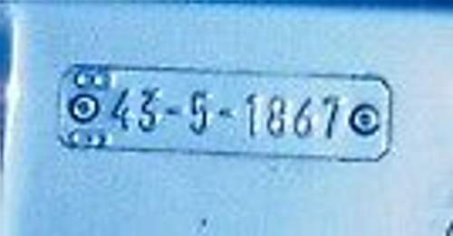

Hi! Hab im Anhang noch ein paar Fotos von unten. Ansich ist der Unterboden echt gut im Zustand.
Bild 1: Der Rahmenkopf sieht noch sehr stabil aus. Kein Rost, keine Beschädigungen. Wozu ist das Loch nochmal da?
Bild 2: Alle Schrauben fest, kein Rostblühen.
Bild 3: Soll das ausm Ventildeckel siffen? Vielleicht mal ne neue Korkdichtung verwenden. Der Wärmetauscher hat aber sicher schon ne gute Zeit an diesem Platz verbracht. Ein kleines Loch hat er.
Bild 4: Linker Teil der Hinterachse. Alles ist fest, Achsmanschette auch noch gut.
Bild 5: Die Reserveradwanne ist nur dreckig, nicht rostig! :-)
Bild 6: Mal der Kofferraum ohne Pappe. Auf den geschweißten linken Federbeindom bin ich ja schon eingegangen.
Bild 7: Mal ein bisschen was vom Teppich im Beifahrerfußraum entfernt. Das pappige Zeugs is der Kleber. ;-) Wie man sieht ist in den Löchern ein wenig Rost. Es ist aber nix durchgefault. Ist das weiter schlimm? Vielleicht mal aussaugen. :-P
Ist irgendwas zu beanstanden? Ich wäre um jeden Tipp dankbar!!!
Viele grüße und schönen Montag noch
Mark
Hallo Mark,
1. sieht gut aus, man muss aber generell beachten, daß es beim Käfer fast überall von innen durchrostet.
Das Loch ist dazu da, daß evtl Flüssigkeit raus kann, es gibt ein zweites hinten.
Auf beide gehört eigentlich so ein Schnüffelventil, sieht aus wie ein Gummistopfen, hat aber einen flachen Schlitz (die hier ), so daß nichts reinspritzen kann aber trotzdem Luft zirkulieren kann.
3. ja neue Dichtung kann nicht schaden, aber ein bisschen kanns da schon mal nässen. Die Heizbirne selbst ist super, das Loch unten ist original
5. Am 29.10.71 produziert
6. Schau Dir mal den linken Federbeindom oberhalb der vorderen Tankbefestigung an, ich glaube da was braunes zu sehen, fängt da der andere Federbeindom an zu rosten oder seh ich Gespenster?
7. so weit oben ist nie ein Problem, die andere Seite hinter dem Gaspedal unten wäre da schon aussagekräftiger.
Generell sind die beiden hinteren Ecken unter der Rücksitzbank interessant, die gleiche Stelle von aussen, das untere Ende der A-Säulen, speziell auch vom Radlauf aus gesehen und natürlich die Endspitzen vorne und hinten.
Hast Du Ihn übrigens schon bei 1302.de im Register angemeldet?
Georg
