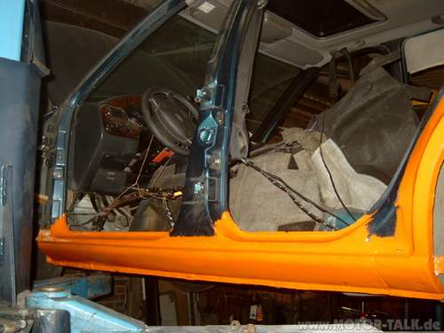

Ich hab meine Blechsachen nicht umsonst mit der Orangenen Farbe eingesuppt bis zum abwinken bevor ich weiter gearbeitet habe
J4100428
Warum hast Du denn weitergemacht (farblich)? Das orange sieht doch super aus.
Ja sagte meine Frau damals auch schon zu mir.
Orange ist aber nur der Rostschutz gewesen.
Obwohl mir letztens einer entgegen kam der auch den Farbton hatte und dezent umgebaut war. War optisch garnicht so schlecht gewesen
