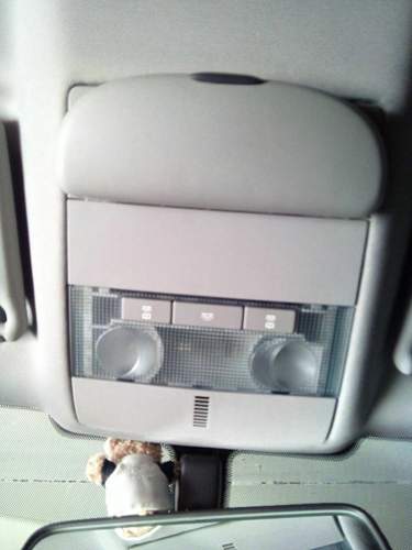

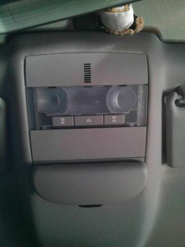

..habe das Brillenfach an den Dachhimmel an das hintere Fach angeschraubt, weil das etwas breiter ist als die Abdeckung gleich hinter der vorderern Innenraumbeleuchtung. Stört nicht im Rückspiegel und der Griff zur Sonnenbrille ist so einfacher zu händeln. Einfach die rechte Hand an das Fach und die Brille ist entnehmbar.

@Opelfabia schrieb am 19. August 2015 um 21:29:36 Uhr:
2 Bilder zu meinem Beitrag vom 19.08.15 von meiner Aktion "Einbau Brillenfach am Himmel Zafira B"
Die Abdeckung muß etwas modifiziert werden, sprich es müssen Teile von der Abdeckung entfernt werden. Einfach abfräsen mit einem Dremel.

Danke für die Bilder, siht super aus und ist bequemer wie an dem Grifplatz an der Tür.
