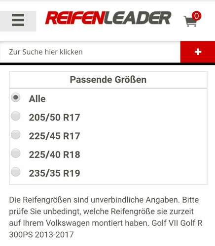

Welche kleinste Felgen/Reifen Kombination ist beim Golf R zulässig.
Sommerbereifung auf Alu.
Muss es vor einem eventuellen Kauf wissen.
Danke im Vorraus.

Danke für die schnelle Antwort.
Schade ich habe gehofft, dass meine 225/45 17" vom Performance passen.

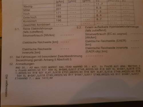

hier ein Auszug aus meinen coc
allerdings R Variant 2020 dürfte aber gleich sein .
gruss siggi
0J×17 Felgen?

Sehr interessant.
Aber jetzt verstehe ich gar nichts mehr.
Ich habe vor kurzem ein Bild der dazugehörigen COC erhalten, da steht die Größe 225/45 17
definitiv nicht drin. Ist Bj. 11/2015.
Bei dir steht sie aber drin ????????????.
Weder unter 35 noch 52?
@schlambambomil
0J×17 Felgen?
Alles lesen: 6,0×17 ET48
225/45/17 ist eine Größe die auf dem R sowohl als Sommer, wie auch Winterbereifung gefahren werden kann.
Die kleinste zulässige Reifenkombi ist tatsächlich der 205/50/17 93W.
In der Zulassungsbescheinigung Teil 2 meines ehemaligen 2014er (Modelljahr 2015) Golf 7R steht dieser Reifen jedenfalls so drin.
Die dazugehörige Felge laut COC ist eine 6J x17 ET 48
Unter 52 stehen 18" und 19" und die 205´er nur als M+S.
Unter 35 nur 18" für vorn und hinten.
Also dürfen auf diesen R keine 225/45 17, oder?.
