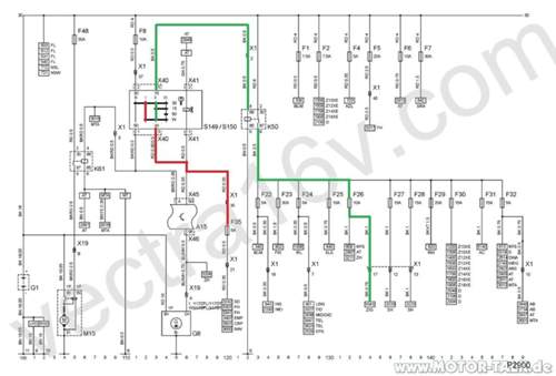

es geht NICHT um Klemme 15, sondern um die erste Stellung (15R oder Klemme "W")! Da ist noch keine Zündung an, aber einige Stromkreise werden schon versorgt. Im Plan ab 2001 ist es eingezeichnet, am Zündschloß, da würde ich gucken, wie es im FL gelöst ist. Theoretisch müssten dann auch drei Stellungen sein, I, II und III. I=15R, II=15 und III=Anlasser, wenn ich mich nicht verguckt habe. Vielleicht hilft das weiter.

Laut Schaltplan MJ 2001- in Stellung II über K50. Klemme 15... Klemme I (15R bzw. "W") versorgt zumindest im VFL Radio, Fensterheber etc. Aber nicht den Zigarettenanzünder.
Wäre ja an sich auch so okay, aber scheint bei seinem wohl nicht am Radio anzuliegen.... Mein "Zweitwagen" ist grade unterwegs, kann nicht gucken . Bin aber der Meinung, der geht erst mit der Zündung an....
Gruß Lars
edit: guck mal in den Anhang... Das mein ich....

Geht ja nicht ums Recht haben Ich kanns ja nur für den VFL sagen. Wobei auch die Pläne auch mal fehlerhaft sind. Ist mir beim Omega schon aufgefallen
Er soll halt mal am Zündschloß gucken. Oder Sicherung 35 im Kasten. Hab leider keinen Plan vom FL. Und was da evtl. geändert wurde.....

Lars, Du hast verstanden, worum es mir geht, eben keine Kl.15.

Guck doch wenn am Zündschloß, wenn du die Verkleidung da weg hast (was fix geht) kommst eigentlich da ganz gut ran.
