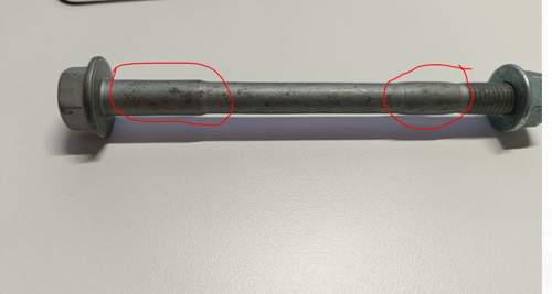

hab grad alle lenker usw an der vorderachse gemacht
für die klemmschruaben oben habe ich mir das klann werkzeug bestellt, falls ich es brauchen sollte
schraube ist mir nicht abgeriussen, steckte aber fest. leider passte das werkzeug nicht :(
also muss ich da demnächst nochmal ran und wollt wissen mit welchem werkzeug ihr positive erfahrungen gemacht habt ?
gibt ja noich siwas...aber ob das funzt ?

Ich habe 12 Tage lang jeden 2. Tag die Schraube und die Klemmschlitze ordentlich mit WD40 eingesprüht, dann ging es, zwar sehr hackelig, aber ohne abreißen oder feststecken der Schraube.
Gruß Bruno

Wenn die Lenker oben auch neu kommen kann man das Gehäuse mit einem Brenner erhitzen dann bekommt man die Schraube raus.
Da wär ich aber sehr, sehr vorsichtig, denn das Radlagergehäuse ist aus Aluminum, und das verändert bei zu viel Hitze seine Eigenschaften ( Kristallstruktur und Stabilität).
Ich hatte vor ein paar Monaten mit einem Kumpel bei seinem A4 das Vergnügen das die fast schon berühmte Schraube fest gegammelt war und der Schraubenkopf abriss.
Wir hatten in der Werkstatt auch diverse "Auspress" Werkzeuge, keines konnte die abgerissene Schraube auch nur einen Millimeter bewegen :(
Wir haben das Dingen auch in WD 40 ertränkt und das Radlagergehäuse vorsichtigt erwärmt. Den "Rest" der Schraube konnten wir dann langsam mit der Mutter und immer wieder neuen "Unterlegscheiben" rausziehen.
Also Mutter ab, UScheiben drauf, Mutter vorsichtigt bis zum Gewindeende drehen, Mutter wieder ab, Unterlagen vergrößern, wieder bis zum Gewindeende drehen.
So haben wir die Schraube dann doch noch rausbekommen.
Die neue Schraube sollte man gleich mit Anti-Seize Montagepaste einsetzen, dann geht die später wieder gut raus.
Bei mir war auch das selbe Problem und ich habe das wie DottoreFranko beschrieben hat, gemacht. Bewegt hat die Schraube sich leider kein Stück. Der Kopf war auch bereits abgerissen.
Als wir wussten, dass es ein neuer Schenkel wird, habe wir alles probiert, mit erhitzen, Kälte, Schraube zerflexen usw.
Die Schraube hat das relativ wenig interessiert, allerdings wurde der Achsschenkel ziemlich mitgenommen.
Letztlich blieb mir leider nur der Gang zum Audi Händler, um mir einen neuen Achsschenkel zu kaufen:/
