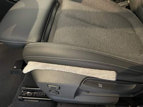

Ich bin sehr empfindlich was Knack/Knister/Knastergeräusche angeht. Bis auf das Knarren des Fahrersitzes am Übergang Polster - Plastikverkleidung (Abhilfe siehe Foto) ist mein X1 F48 bei jeder Temperatur und jedwelchen Unebenheit ein Quell göttlicher Ruhe. Bin sehr zufrieden!
