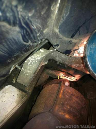

Weiß jemand von euch ob ich von unter dem Auto sehe kann wo der Ablauf hingeht ?
Also mal kurz im Detail erklärt. Fahrt heute ~100km mit Klimaanlage "ON" ... weil sehr warm
Dann fiel meiner Freundin auf die Fußmatte ja ganz nass ist. Als Fehlerursache kann ich bisher nur sagen das des Verdampfergehäuse hinten ganz nass ist. Bzw. in der Ecke wo der Ablauf mit dem Schaumstoff auch alles nass ist und dort alles runter läuft.
Kann man dort irgendwas machen ohne direkt wie in vielen Anleitungen / Videos zu sehen, direkt das ganze Armaturenbrett rauszubauen ? Ich würde gerne wissen ob der Ablauf zu ist oder halt im dem Teil schon etwas undicht ist !

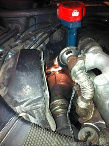

Guck am Besten erst einmal, ob direkt am Innenraumluft-Ansaugstutzen das Wasser reinläuft.
Also:
Motorhaube auf,
Schwarze Kunkstoffleiste unterhalb der Windschutzscheibe entfernen,
Ansaugtrichter freilegen,
nachsehen, ob Luftfilter naß ist, falls ja:
Oberhalb vom Ansaugtrichter ist eine kleine Blechnut, etwa 1 cm. breit und auch tief. Diese endet in Fahrtrichtung gesehen nach rechts (zur Beifahrerseite hin) knapp - etwa 2 oder 3 cm. - neben dem Ansaugtrichter und ist nach links hin 140 cm. lang. Ist diese Metallkannte zu (Laub, Nadeln, Lehm, etc.), dann läuft es einfach über, und viel Wasser findet sich (bei mir) im Ansaugtrichter und dann zuerst hinter dem Beifahrersitz.
Falls es das nicht ist erst das Amaturenbrett demontieren. Das ist viel mehr Arbeit!
Also: Test: Luftfilter trocken oder naß - Kannte zu oder sauber ?

Der Filter ist Staub Trocken... ich hab mal bissel Schmodder da weg gekratzt aber ansich hab so wild.
hab mal mit aller Gewalt am Teppich gerissen um dahinter zu sehen ... da ist auf jeden Fall eine Schraube die nach aussen geht ( motorraum )
Hoffe ich kann irgendwie den Teppich rausbasteln. Um dann wiederum vielleicht mal das Teil abzubauen.

Weiß vielleicht jemand der öfters unterm Audi A4 schon gelegen hat wo die öffnung ist das ich mal von untern suchen kann.

nach Deiner Beschreibung kann es nur Kondenswasser der Klimaanlage sein, da sind die Abläufe verstopft. Am Verdampfer kondensiert die Luftfeuchte und genau deswegen hat der auch mindestens einen Ablauf ins freie. Der ist verstopft und deswegen läuft Dir die Brühe in den Innenraum, wo der am A4 ist kann ich nicht genau sagen, es ist aber nicht der unter der Batterie, ist für Regenwasser.
Der von der Klima ist tiefer angeordnet, in der Nähe des Verdampferkastens mal von unten schauen, ist ein simples Stück Gummischlauch mit eingeschränkter Ventilfunktion.

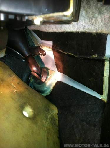

nach dem ich des öfteren schon auch einen nassen Fussraum hatte auf Grund der Klimaproblematik wollte ich hier mal ein Beitrag reinsetzen um auch anderen zu helfen. Ich besitze keine Schiebedach und auch sonst sind alle Abläufe gut gereinigt das zu dem Thema. Ich habe einige verschiedene Themen dazu schon durchgelesen aber das war mir immer zuviel hin und her. Hoffe das ist jetzt auch mal für nicht Fachleute dann selber machbar. War auf jeden Fall kein Spaß hab gestern sehr lange dran geschraubt und bin immer noch geschockt was sich da so an Wasser gesammelt hat

jetzt zum eigentlichen Ablauf...hier sieht man wie er aktuell verbaut ist. Das Wasser stand bis zum Rand an der unteren Dichtung. Sobald ich das Ablaufrohr bewegt hab lief immer fröhlich neues nach
Hab auch mal ein Bild von dem einzelnen Teil gemacht und versucht die Schrauben von der Befestigung drauf zu bekommen.
Die untere ist recht einfach die obere aber um so schwieriger. Zumal ich das Teil komplett für nix abgebaut habe Da war alles in Ordnung.
