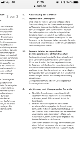

bin seit 2 Tagen im Urlaub in Kroatien und wie der Zufall es will,kühlt die Klimaanlage nicht.Bin zum nächsten Audi Service hier in der Stadt gefahren wo man mir mitteilte(nach ca. einer Stunde in der Werkstatt)das der Klimakompressor kaputt ist und ausgetauscht werden müsste.Wenn ich den Wagen hier reparieren sollte,müsste er das Defekte Teil aus Österreich bestellen und würde im ganzen um die 1850€ kosten.Eine Art Gebläse müsste auch ausgetauscht werden.Kann die Rechnung wirklich so hoch sein?Ich habe bis Ende August noch die Gebrauchtwagen Garantie Plus die bis zum 5ten Fahrzeugjahr greift.Übernimmt die sowas?In den Garantiebedingungen steht nur Verschleißteile sind ausgenommen.Für mich ist der Klimakompressor kein Verschleißteil und vor allen Dingen nicht nach 76000km.In den Garantiebedingungen ist auch aufgeführt,das ich den Wagen im Ausland reparieren lassen kann.Hatte versucht verschiedene Nummer von Audi anzurufen,entweder wurde ich überhaupt nicht durchgestellt,oder man konnte mir gar nicht helfen.Der letzte den ich erreichen konnte sagte mir ich solle mich mit meinem Händler in Deutschland in Verbindung setzen.Was soll mir das bringen,mit defekter Klima hier noch 3 Wochen rumzufahren?Kann man überhaupt mit kaputten Klimakompressor weiterfahren oder hängt da eventuell noch ein anderes Bauteil zusammen?Der Serviceberater hier in Kroatien sagte ich könnte weiterfahren und solle Sie halt nur nicht einschalten.Man sagte mir auch,ich soll das mit Audi abklären ob die den Schaden übernehmen.Wie stelle Ich das an,wenn sich keiner von den angerufenen Personen nicht zuständig fühlt.Wollte nun meinen Serviceberater in Deutschland kontaktieren,ob er mir nun weiterhelfen kann.Hatte hier im Forum jemand schon ein ähnliches Problem?
Schönen Gruß
2.0 TDI
Bj.2013
Bleibt die LED AC an wenn du auf den Knopf drückst?
Falls wirklich der Klimakompressor futsch ist ( Schäden an der Riemenscheibe/Magnetkupplung sind leider keine Seltenheit - Korrosion), würde ich dir raten das in Deutschland reparieren zu lassen. Das müsste auch die Gebrauchtwagengarantie übernehmen - Klimakompressor ist kein Verschleissteil.
