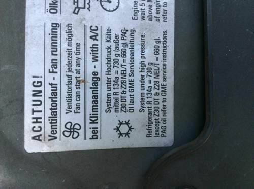

Genau das habe ich gestern bei 33,5 Grad auch bemerkt. Klingt nicht so toll. Es könnte an zu wenig oder zu viel Füllung der Klima liegen. 475g sollen wohl rein. Hab bei manchen Astras gelesen dass sie 550g drin hatten.
