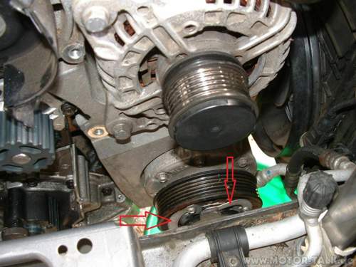

Meine Klimaanlage kült seit heute nicht mehr. Ich habe jetzt mal den Fehlerspeicher ausgelesen und leider nix gefunden.
Habe dann mal in die Messwerte reingeguckt ob der Kompressor auch läuft. Also er scheint zu laufen (Stromaufnahme IST und SOLL Wert passen zusammen). Der Kältemitteldruck liegt so zwischen 6 und 7 Bar egal ob der Kompressor läuft oder nicht.
Ist der Klimakompressor defekt oder nur die Magnetkupplung oder woran kann das liegen?
Wie kann ich das testen?
20 Antworten
Am 5er Golf gibt es keine Magnetkupplung. Ist die Abreißkupplung an der Riemenscheibe intakt?
Wie kann ich das Testen? Bin da leider nicht so der Profi.
Kieken!
Kannst du das vielleicht für einen nicht KFZler mal etwas genauer erklären. Danke
Eigentlich sieht man das auf Anhieb, ob das Schlaufenblech intakt ist oder halt abgerissen. Oder halt Schauen, ob bei laufendem Motor die Kompressorwelle dreht.
Der Druck ist mit 6-7 Bar viel zu niedrig. Auf LOW, also maximale Kühlleistung muss der Kompressor so 12-13 Bar anzeigen in Betrieb. 6 Bar ist Leerlauf Druck. Da musst du dir mal die Messwertblöcke nochmal anschauen ob du A ein Wert Kompressordrehzahl hast ( Es gibt nämlich welche mit Magnetkupplung im G5 .. ich selber habe einen drin von Sanden im R32) Außerem schau dir die Abschaltbedingungen an in den MWB ob der auf 0.0 geht und damit die Kompressorfreigabe erteilt. Und wenn du einen wert vom Regelventil hast % Wert)(beim PWM geregelten) dürfte hier der Kompressor trotzdem defekt sein. Dazu einen NM Wert bei Kompressor Last.

Also die Freigabe steht auf 0 also sollte er eigentlich laufen. Die Stromaufnahmen geht ja auch rauf auf 0,850 A wenn ich ihn über ECON einschalte (ausgeschaltet liegt sie bei 0 A).
Die Drehzahl liegt passt zum fahren und geht auch auf 0 wenn ich die ECON Taste drücke.
Die Last liegt immer so zwischen 1,7 und 2,2 NM und geht auch auf 0 wenn ich die ECON Taste drücke.
Kältemittel wurde bei dem Golf vor ein paar Jahren auch erneuert danach lief die Klima bis gestern wieder super.
Habe den Wagen jetzt nochmal laufen lassen und geguckt ob sich alles dreht. Konnte leider nur sehen, das sich alles dreht aber habe trotzdem nochmal den Keilriemen runter genommen und geguckt. Das Riemenrad des Klimakompressors lässt sich in beide Richtungen fast ohne Widerstand drehen.
Es ist ein Kompressor von Sanden (PXE16) verbaut der anscheinend doch eine Magnetkupplung verbaut hat oder sind die Infos die ich aus dem Netz habe falsch?
Also die Riemenscheibe lässt sich in beide Richtungen fast ohne Widerstand drehen aber die Welle des Klimakompressors scheint sich nicht zu bewegen so fühlt es sich zumindest an kommt man ja auch etwas schlecht hin.
Die Smarties sind doch flach genug für ein Foto! Sonst nen Spiegel verwenden.
Ja ist definitv so dass die Welle steht und der Riemenhalter sich in beide Richtungen drehen lässt.
Ist jetzt nur die Magnetkupllung defekt? Kann ich irgendwie Testen ob nicht der Kompressor fest ist? Vielleicht wenn er fast ausgebaut ist also bis auf die Klimaleitungen.

So habe den Kompressor jetzt mal freigelegt. Also die Welle lässt sich leicht mit der Hand in beide Richtungen mit etwas Widerstand drehen. Das heißt der Kompressor ist wohl in Ordnung denke ich.
Mein klimakompressor sieht aber leider anders aus als auf dem Bild bei ebay. Ich denke das Teil wird nicht passen. Ich werd nacher mal ein Bild einstellen.
So hier nochmal die Bilder:
