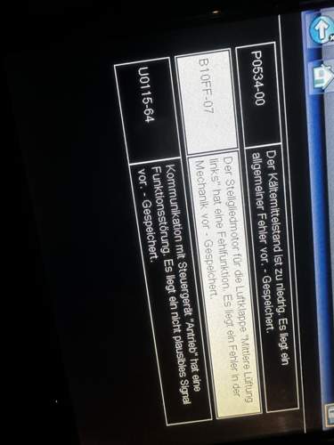

Hallo miteinander habe dass Klima neu befühlt bei meinem
Mercedes GLE 63s nun kommt aber nur warme Luft habe es mal ausgelesen und kommt das dabei raus weiss jemand was dass sein kann muss man etwas neu anlernen ich danke für jede hilfe
Fehler Code
1 Antworten
Wenn trotz Auffüllen die Meldung kommt, dass der Kühlmittelstand zu niedrig ist, dann hat der Kondensator ein Loch oder im Motorraum hat ein Marder geknabbert. Am Drucksensor ist sicher das Kabel kaputt. Als Du befüllt hast, wie viel Kältemittel hat denn gefehlt? Wenn die Kommunikation gestört ist, ist entweder eine Sicherung oder ein Kabel kaputt.
